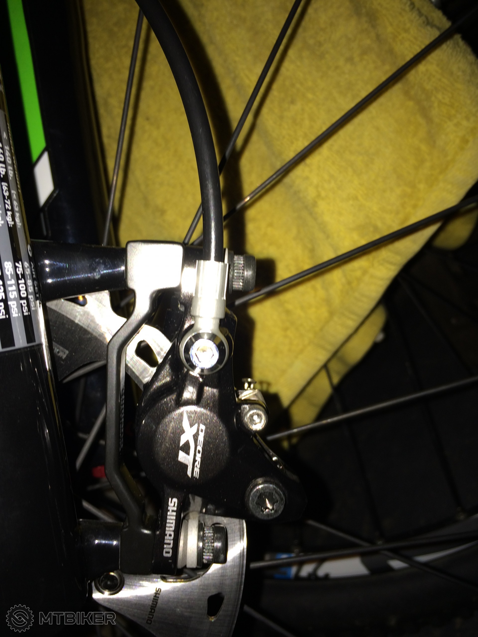

Vymenil som pôvodné brzdy (shimano M447) na Spešli stumpjumper za nové XT M8000 a akosi mi poriadne nedoliehajú na kotúče. Pôvodné sedeli úplne normálne, tak ako sa sluší a patrí. Namontoval som ich rovnako a použil som rovnaké diely, ako tam boli. Predný kotúč je 180mm s adaptérom shimano a zadný je 160mm nahodený priamo na ráme. Neviem si predstaviť kde sa stala chyba. Viete poradiť ako to napraviť? Dá sa s tým vôbec niečo robiť? Alebo to jednoducho inžinieri zo spešlu resp. shimana niekde pohnojili... Hlavne sa mi jedná o zadnú brzdu... Diky za rady a nápady
