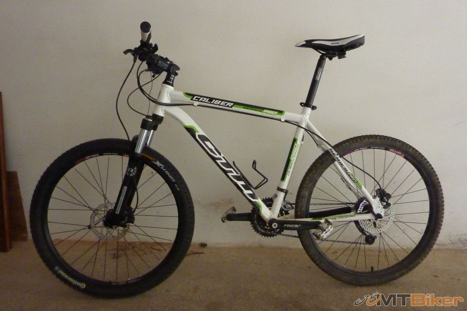

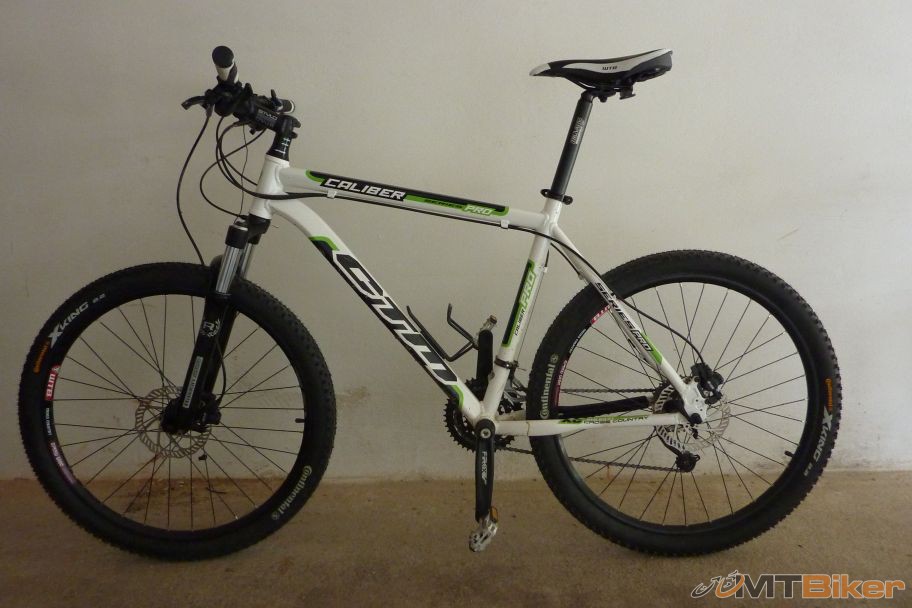

RK 2.2 (drôt): šírka 50, výška 48
-šírka a výška tela bez figúr
-na 19mm ráfe
-na suchu držia super, dobrý záber
-na asfalte tiež ok - rýchle a tiché
