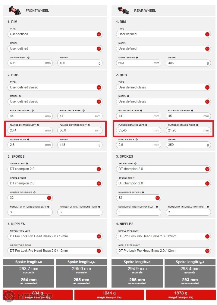

Diky za typ..ta kalkulacka na DTswiss je super.......Akurat som si nie uplne isty flange distance, nakolko som to manualne meral, ale myslim ze male odchylky su povolene....BUdem jej verit... Snad sa velmi neseknem..
Mam este otazku....akeho priemeru by som mal pouzit spice, ked diera je ...teda aspon dufam..2,5-2,6mm......MOzem pokojne 2mm??...Alebo mozem aj 2,34 ??....Teoreticky by tam vojst mali......
A taky detail..pozeram na nete spice...A dlzky su vacsinou odstupnovane po 2mm....cize 292, 294, 296....A mne kalkulacka vyratala aj dlzky 293 a 295..co s tym??...Asizaokrulit dole....ako spominali chalani o stranku skor...predpokladam.....
Presne, zaokrúhli nadol, mne niekedy vypočítala kalkulačka aj desatiny a vždy som zaokrúhloval nadol.

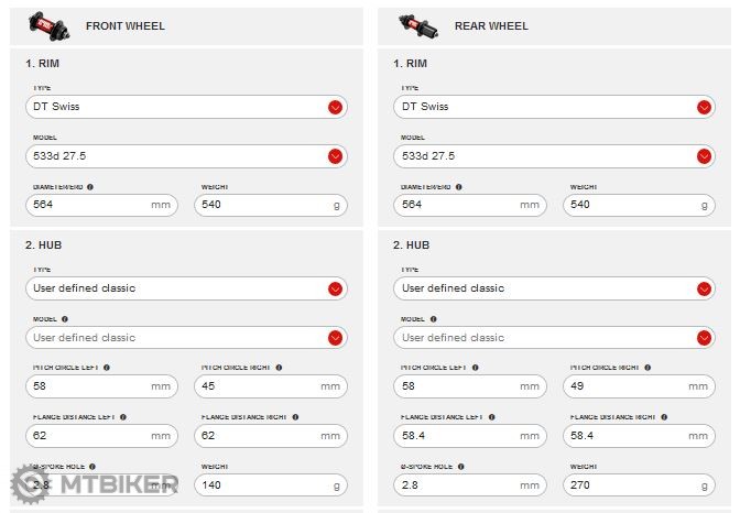

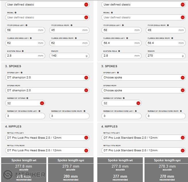

Ok takže všetky údaje som zadal môže to byť takto? prosím pre nejakú rýchlu odbornejšiu kontrolu
A viete mi poradiť či mám tam nechať tie 12mm niple alebo od čoho závisí ich dlžka ? / dám mosadzné/
caute potrebujem poradit podla tabulky sapim mi vychadza dlzka s*****v 291,75 a druha strana 295,75 ide o naboj novatec d711sb a rafik mach1 5,50sl ,a podla dtswis spoke calculator mi ine vyslo 290 a 291
