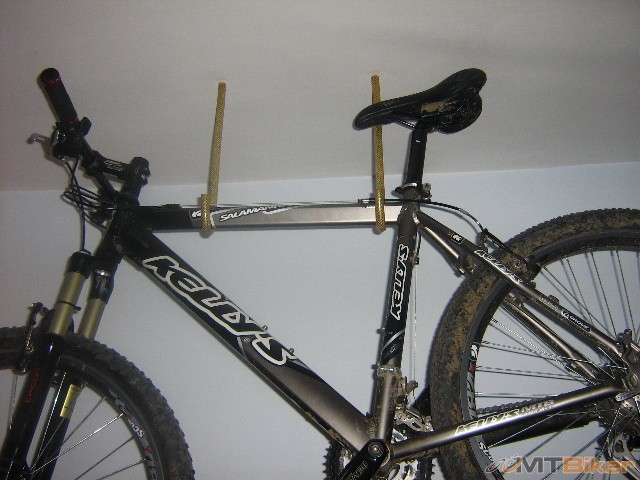

najlepsi je taky ktory si urobis sam, staci ohnut dva plechy do L ktore pripevnis na stenu a na ne polozis bajk a uz ti staci len upevnit na stenu nejaky popruh ktory bude mat na konci hak, ktorym zahaknes ram bajku
Alebo mierne ohnes roxor, sturis ho do steny, zvysok omotas niecim makkym (omotavka, nejaka guma) a mas vybavene...ale ano su aj rozne "hotove" riesenia, za ktore si zaplatis.
No tak ja mam homemade (presnejsie oco-made v praci) na stenu, perfektny, v malej izbe nezavadzia, len raz som si tresol hlavu o pedal ked som sa dvihal zo zeme ale to bol drziak novo nahodeny takze nezvyk.

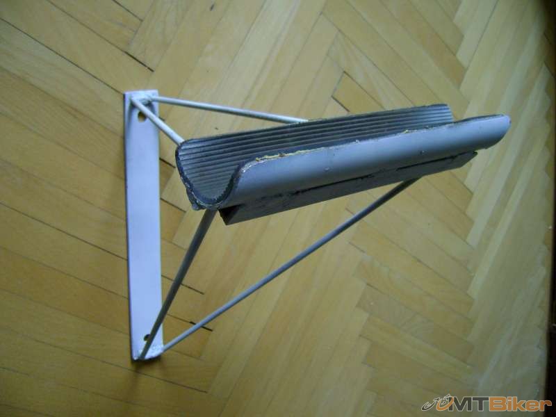

... lešenárska trubka reznuta napoly + plocháč + guľatina fí 8mm + guma
Výhoda tohto držiaka je,že bajk sa dá zevasiť pozdĺžne,aj zvislo - dolu rypákom za sedlovú rámovú trubku.
