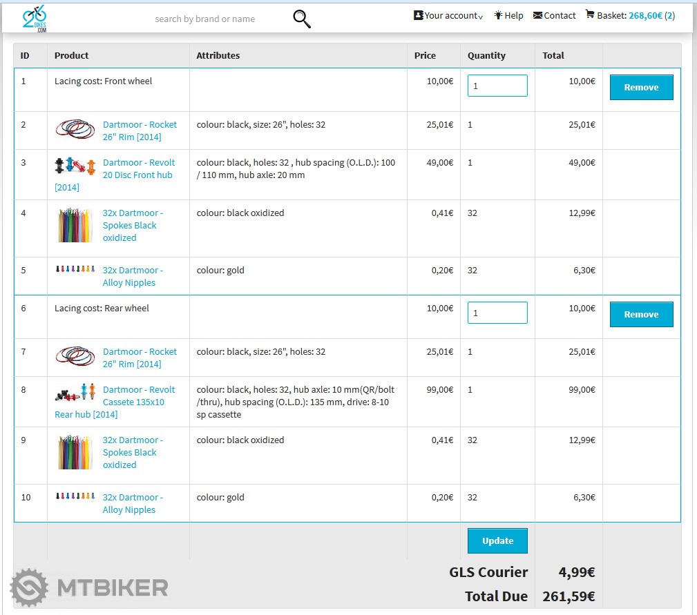

caute, chcem sa opytat ci mi viete poradit niake kolesa na enduro predok na 15mm osu a zadok 10x135 alebo klasicky rychloupinak. a ci zobrat niake vypletene komplety alebo si vyskladat
Pre nejaké tie poctivé 2.4-2.5" plášte by som volil väčšiu šírku ráfika.
Cenovo prijateľná kombinácia pri zachovaní dobrej hmotnosti by mohli byť tieto ráfiky http://www.spoke-store.sk/dartmoor-raider-2/ , nejaké novatec náboje a štandardný výplet.
Pri dobrom výplete (čiže kvalitné špice a správne vypletené) stačí 32 š*****v. Akú máš hmotnosť? Ak by si mal tak cez 100kg a jazdil ozaj agresívne tak o 36 š*****ch by sa dalo uvažovať, aj keď vpredu by som tomu nejakú dôležitosť ani v tom prípade nepripisoval.
Tu je aj červený
ale je to trochu odruky
http://www.black-bike.cz/eshop.php?id=6432&det=1
Osobne by som si pridal k tomu pre istotu este toto
http://26bikes.com/shop/tools/hub_service/prod/razor_pawls
