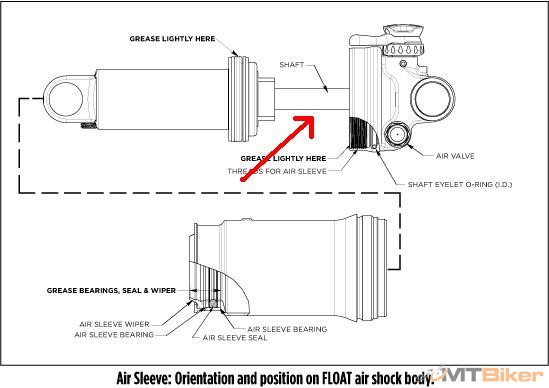

Ja som tým vnútorná nohy myslel časť tlmiča v ktorej je uzavretý olej a je na nej úchyt - oko tlmiča. Teda neviem ako presne túto časť nazvať ale je to časť tlmiča zasúvajúca sa do vzduch. komory a stláčajúca túto komoru.
To čo si označil je piestnica, tá je dôležitá pre tlmiacú komoru. Tú čistiť nejak extra netreba, dovnútra sa zvyčajne bordel nedostane (cez prachovku a dve tesnenia by to bol tak trochu aj zázrak
