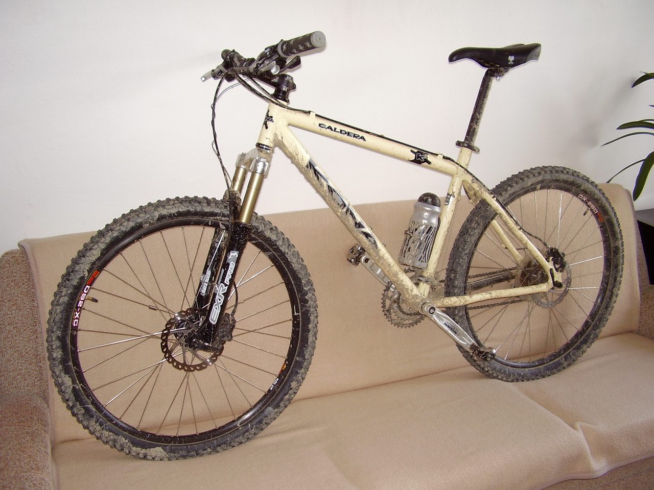

Na stastie ho nikto nevidel, ale normalne on nie je na gauci (iba vedla gauca na koberci No co, nechce sa mi ho stale umyvat a odfotil som si ho preto lebo celkom dobre vypadal.
