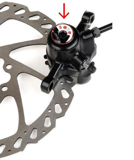

Ahojte , mam taky jeden mensi problem mam Hayes sole brzdy a stala sa mi taka vec, ze ten imbus co je na vonkajsej strane co sa s tym ldoladuje dosticka tak som ho strhol a chcem sa spytat ci dostat to kupit nove alebo poradte co mam robit ... pouzijem obrazok co som nasiel na nete z vasho fora
no takto ono uz bolo trosku nacate a ked som isiel otocit tak zrazu to bolo takze neviem akoze teraz mi to nevadi lebo mam nastavene dobre brzdy ale ked budem musiet vymienat dosticky potom to bude uz horsie ked bude trebalo nastavovat
To nastavovanie je z dvoch kusov. Ten vonkajsi valcek s 5 imbusom je vlozeny do vnutorneho segmentu a aby sa to pri toceni nesmykalo bolo to nalisovane cez vrubkovanie, ktorew si strhol. Ten vonkajsi valcek s citom vypač von a ak do toho vnutorneho segmentu po odmasteni das trosku epoxidoveho lepidla a poskladas to spet tak to bude drzat.

....inak mne sa to stalo tak, ze normalne idem nastavit brzdy, a chcem tym tocit a nejde...tak pouzivam vzdy vacsiu silu, stale sa to neotaca az nakoniec sa ten 6hran strhol.... a myslim ze je to v dosledku toho, ze pri brzdeni sa prasa velmi prehrieva, a ono sa to tam nejako spolu "zavarilo" pri tej vysokej teplote. ...

Nemyslim - viem pretoze moje som takto opravil.
