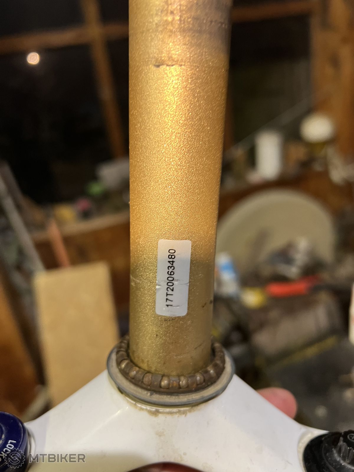

Potrebujem poradiť s kúpou integrovaného hlavoveho zloženia na môj bajk
Momentálne by tam podľa výrobcu malo byť toto

Nemám s týmto žiadnu skúsenosť a nerád by som kúpil hovadinu/zle.

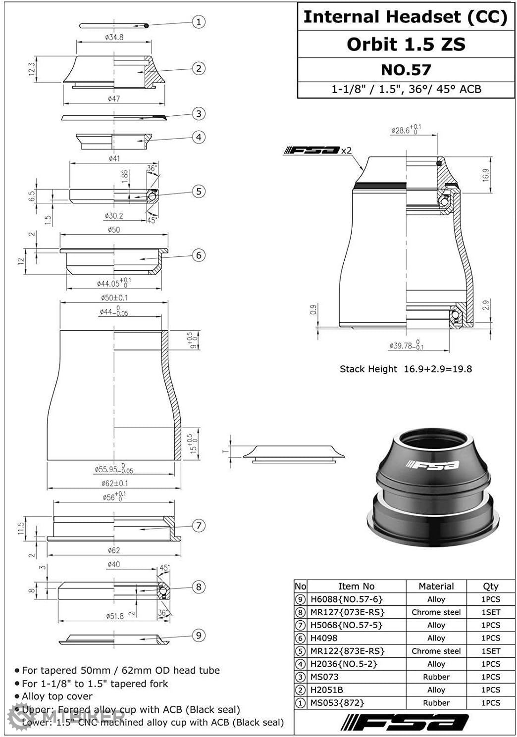

Hlavové sú všeobecne závitové a bezzávitové a tie druhé sa podľa typu zalisovania ložísk delia na klasické (ložiská v miskách sú mimo rámu), integrované (nepotrebujú misky) a polointegrované. V angličtine, z ktorej sa prebrali aj skraty ich označení, sa klasické nazývaju Standard a majú skratru EC External Cup. Polointegrované sa nazývajú Internal, ich skratka ZS znamená ZeroStack a pri integrovaných systémoch ložísk hlavových zložení sa v popisoch výrobcov stretneš so skratkou IS. A potom prídu do hry rozmery
Toto by tam malo byt
Hlavové zloženie:
FSA Orbit 1.5ZS SC,NO.57SC
https://www.mtbiker.sk/shop/komponenty/hlavove-zlozenia/integrovane/fsa-orbit-no57sc-hlavove-zlozenie-162-mm-1-18-na-15.html
Alebo pre teba skor Senica
https://eshop.dema.bike/product/116043-fsa-hlavove-zlozenie-no-57sc-16-2mm-black-1-1-8-to-1-5-od-49-62
savings FSA Orbit No.57SC hlavové zloženie, 16.2 mm 1-1/8 na 1.5
26,99 € savings
MOC 48,99 €https://www.gravity-shop.sk/semi-integrovane/hlavove-zlozenie-cane-creek-forty-zs44-zs56-tapered/
V podstate hladas ZS44 ZS56
