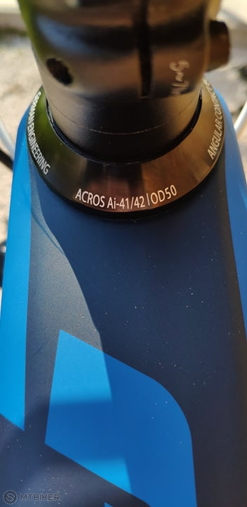

Vlastním Ghost Lector 1LC 2017 a pôvodné hlavové zloženie má vôľu, čo sa prejavuje trasením predného kolesa pri brzdení prednou brzdou. Chcel by som teda hlavové vymeniť, neviem ale aké kúpiť. Nájde sa tu dobrá duša, čo by mi s tým poradila? Prikladám foto pôvodneho hlavového. Mohol by mi niekto dať typ na kúpu napr. z: https://www.bike-components.de alebo https://www.bike-components.de prípadne iného nemeckého e-shopu?
Ďakujem za každú radu a prajem pekný deň.
spodne by malo byt 52 x 40 x 7mm; 45°x45°
vrchne asi 41 x 30 x 6.5mm 36°x45°

Až sa odhodlám ísť k biku (a niekto bude šialene moc chcieť), tak to môžem nafotiť, ale presne túto časť som menil za vrch z tohoto : https://www.mtbiker.sk/shop/komponenty/hlavove-zlozenia/integrovane/force-hlavove-zlozenie-taper-1-1-8-1-1-2-polointegrovane.html
Myslím, že tam bude iné force ktoré bude pasovať
Najlacnejšie asi je niečo takéto, aj keď tá krytka je vyššia, ako tá, čo si dal ty:
https://www.mtbiker.sk/shop/komponenty/hlavove-zlozenia/integrovane/hlavove-zlozenie-force-ahead-1-1-8--polointegrovane-al-cierne-104438.html
