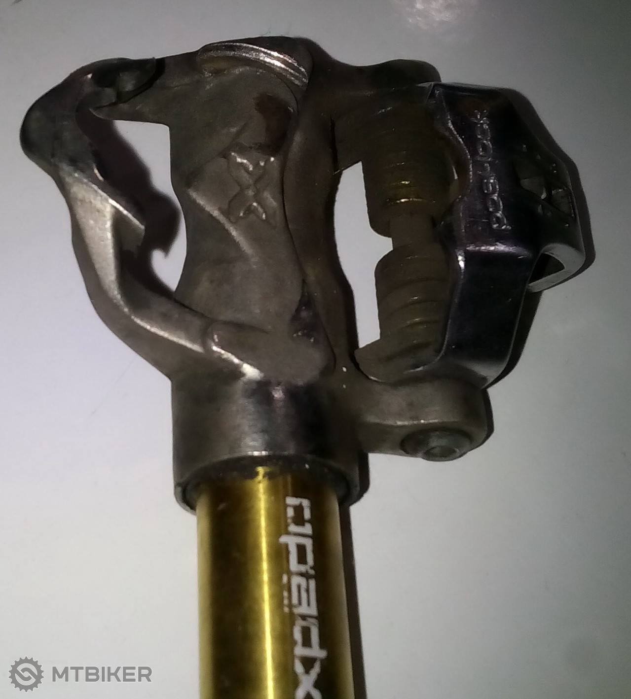

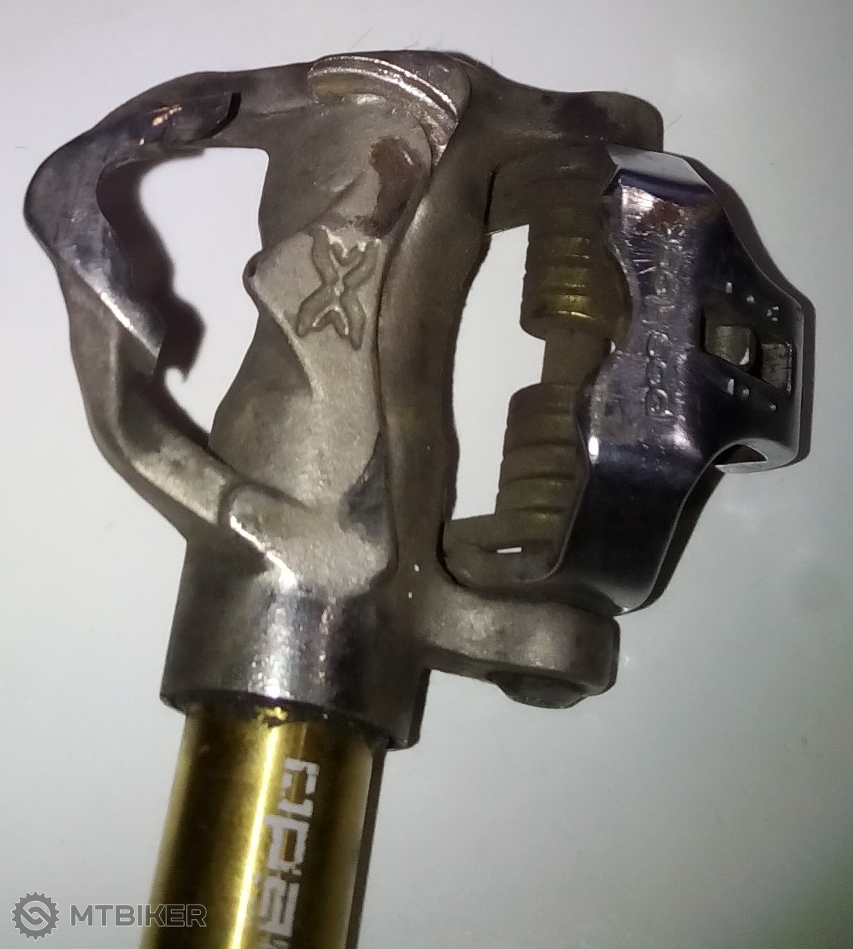

misopetrovic cestné Xpedo po jednej sezóne. Telo pravého pedála otlačené (vybrúsené) od kufra natoľko, že už bola vôľa medzi kufrom a upínacím mechanizmom. Na druhej strane sa to niekedy zaseklo tak, že aj keď som otočila nohou, kufor zostal zacvaknutý.

spilovať stred a našrobovať kusok plechu, ešte sezonu pojazdia

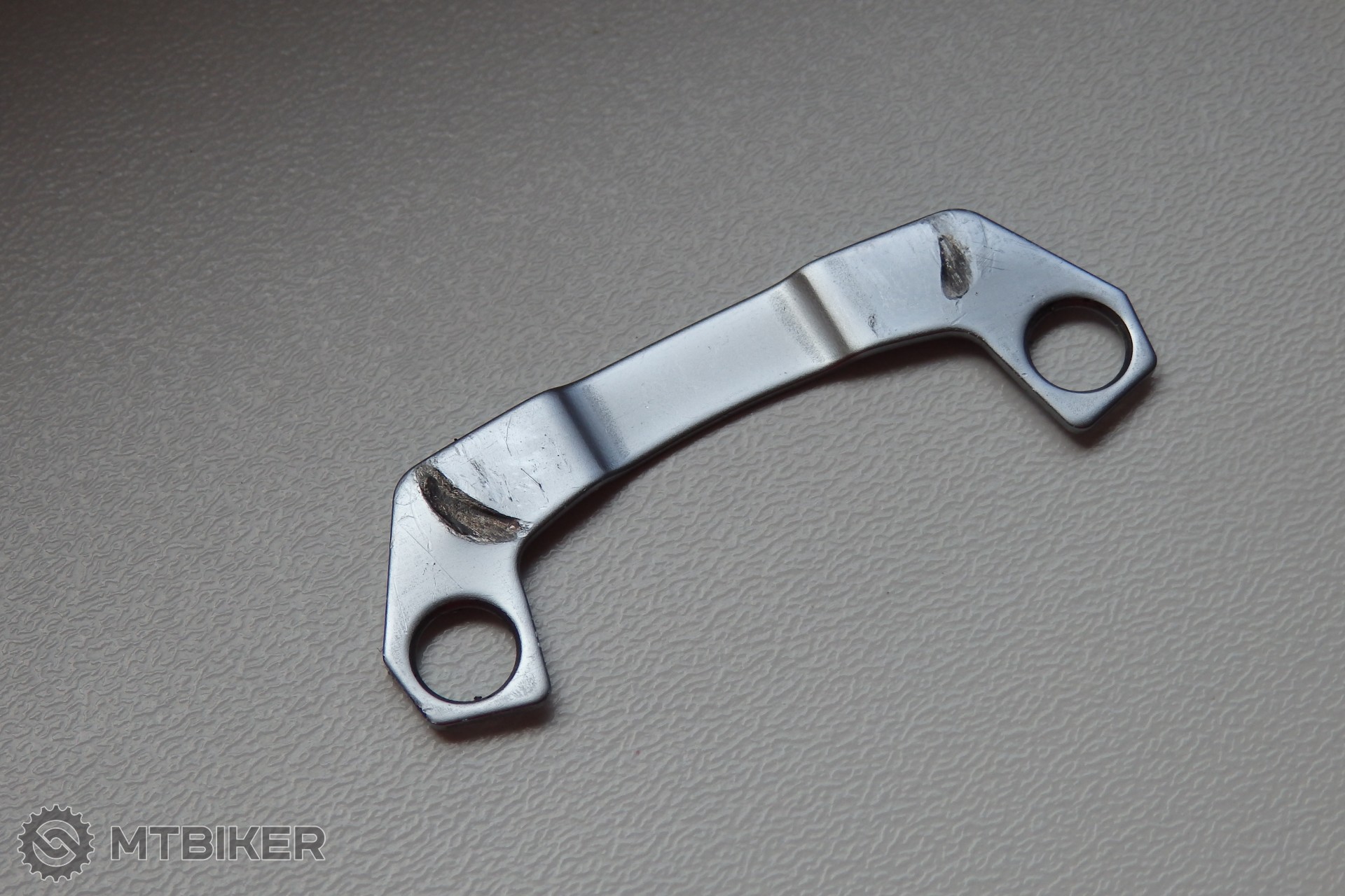

Pomer váha/cena fajn ale mám výhradu k podložkám po ani nie štyroch mesiacoch som ich vybrúsil (foto). BBB servis odmieta predať náhradné že vraj si ich mám prehodiť z jedného pedálu na druhý.....bla bla bla vraj toto je jediná vec ktorú neponúkajú ako náhradný diel hmm. Dnes to už má dvojnásobnú hĺbku na každej strane. Na jar skúsim pohľadať niekoho kto tie podložky vie vyfrézovať za rozumnú cenu inač pápá BBB.
Nepojazdia. Okrem výbrusu majú pomerne veľkú vôľu. Ak by nešlo o gramy tak XTR čo mám na Ripley-m sú najlepšie.
