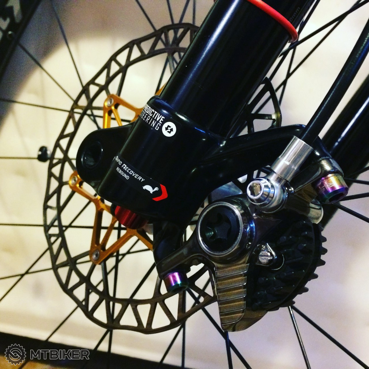

esteban9217 Mam rovnaku pozitivnu skusenost s Cinskym titanom. Nemagnetizuje to, je to lahke rovnako ako znackove ti skrutky a moje amaterske demolacne skusky strhnutia zavitu prebehli vporiadku. Pouzivam rok na roznych castiach biku a vsetko drzi, nekoroduje.
edit: jo a este som zabudol na jeden test. Dva tyzdne v slanej vode bez korozie.
jachmel : co nechapes, na semantike RISK .. inak uplny test by bol, ak spravis galvanicky korozivny test , len slana voda nestaci. Ale nemusis, nic tomu nebude /s tym ma problem len hlinik/. Titan zvlada skoro vsetko. Ja titanove skrutky pouzivam zvycajne tiez aj kvoli korozii. Blbe akurat je, ze hlavne ak maju rezane zavity a nie valcovane, tak maju vacsiu volu a pokial ich nenapatlem loctitom, tak sa uvolnuju. Uz mi tak vypadli z prasiatka , nastastie len jedna, druha bola ale tiez fest povolena. A ani po napatlani to nie vzdy udrzi a casto po vysroubovani musim znovu.
lto Aha uz mi doplo Este k tej slanej vode. Nie je to sice galvanicky test, ale napriklad original FSA nerezove skrutky tu vodu nevydrzali Chytili krasny hrdzavy povlak pomerne dost rychlo.
Tak nerezovych oceli je vela druhov, pouzivaju asi len tu zakladnu A1 (https://www.akros.cz/druhy-nerezovych-oceli), ta asi dlho v solnom roztoku nevydrzi bez zmien. Titanova zliatina vydrzi aj kdejake kyseliny, ale tie nastastie neprsia

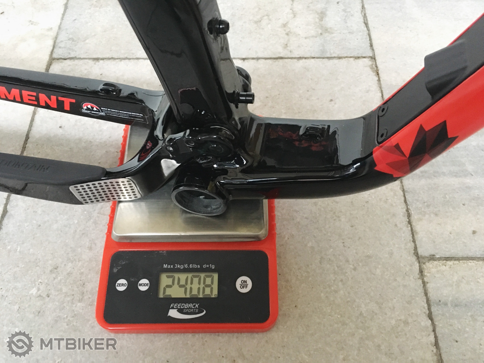

Zadná stavba je tiež karbon. Keď odratam všetko co tam bolo/je, tz tlmič, púzdra, kabeláž k Remote-u, pevnú zadnú osku, podsedlovu objimku, tak sme hneď podľa mna na 1900gr ak nie menej. A to je už reálna ( nie katalogova ) hmotnosť všetkých tých lepších fs rámov.
Aha, tak kabelaz, to si nenapisal .. nj, tych 160g oska + kabelaz , to by uz vysvetlovalo. Aspon sa da tunit .. kevlarove lanko, kevlarovy bowden .. tie nepekne skrutky zamenit za nieco lahsie a hned je 100g dole

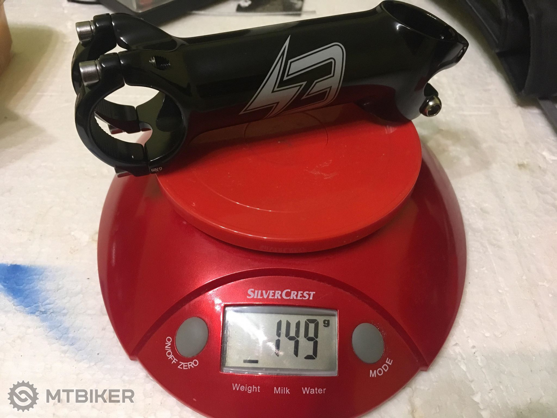

Fact Sheet of Reverse Components E-XC Stem MTB +/-20° - 31.8 - black / grey 110mm
(approx. 123 gram (at 110mm manufacturer information)
