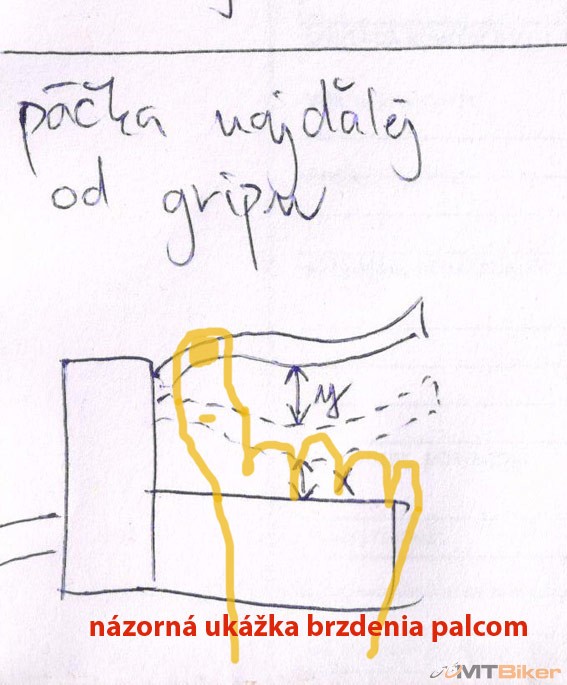

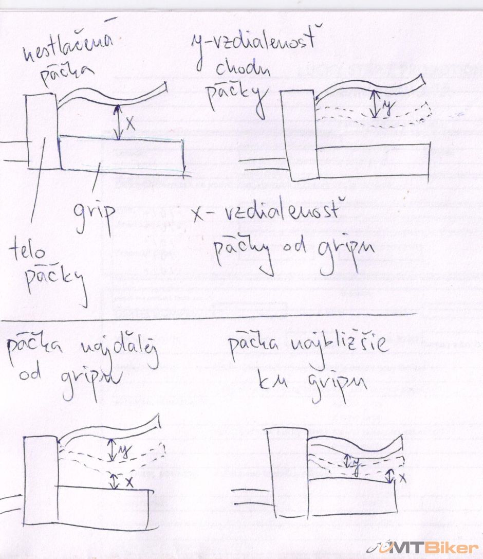

Tu vidis,ze packa ma istu vzdialenost od riadidiel - gripu,kt. je mozne nastavit (na modeli vo videu to ide bez imbusaka,na ostatnych pojde s 2,5mm imbusom) To,ze na to vplyv nema,je myslene tak,ze packa ma istu dlzku chodu,ktoru nezmenis tymto nastavenim (napriklad ked je packa najdalej od gripu,tak sa zastavi napriklad 4cm pred gripom a ked je k riadidlam najblizsie tak sa zastavi 2cm od gripu...Ale chod packy,cize vzdialenost od nestlacenej packy po max. stlacenu packu tymto nezmenis)
aha tak ty to myslis tak ze ked nemam stlačenu pačku a krutim stym tak nič......to ani nechcem...ale ked to potocim tak ked ju zacnem stlacat tak aby sa mi zastavila co najskor..to chcem ...len aby mi brzdila ked ju trocha stlacim
Snazil som sa ti to nejako nakreslit Rukou preto,lebo v grafickom editore by to bolo nieco hrozne
Na mojom "obrazku" nie je velmi vidno vsetko tak,ako by malo byt,ale "y" sa nikdy nemeni,nezalezi na tom,ze ci mas paku nastavenu najdalej alebo najblizsie ku gripu."x" sa meni v zavislosti od toho,ako nastavis vzdialenost packy.Dufam,ze uz chapes
Tak "y" je konštantná za predpokladu,že máš správne odvzdušnené brzdy Keď máš prednú odvzdušnenú poriadne a zadnú máš zavzdušnenú,tak ich chod je samozrejme rozdielny,lebo nestláčaš iba čistú kvapalinu,kt. je nestlačiteľná ale stláčaš aj vzduch,ktorý sa stlačiť dá
