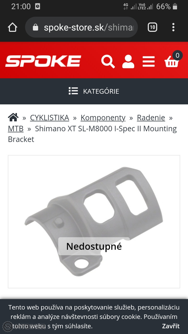

Slx nestačí, aj tie sú s rôznym štandardom objimky, ak ti nesedí ispecEV radenie, tak asi teda nemáš ispecEV brzdu a pravdepodovne bude ispecII. Shimano robí veľa typov uchytení (okrem spomínaných aj ispecB atď) a aj rôzne pre rovnaké modelové rady. Ten adaptér, ktorý si poslal link je na brzdy Hope, nie Shimano takže zrejme to tam "nenarveš). Najprv musíš teda zistiť aký typ objimky má tá brzda a potom hľadať presne ren adaptér alebo si na to radenie dokúp ispecEV objimku Ak máš slx brzdu ispecII, to je to, že keď ju otvoríš tak v objimke je taký plátok do oblúka ohnuty a má asi štvrť kruhu a na konci mini dzindzik, tak hľadaj adaptér ispecEV na ispecII. Atď...

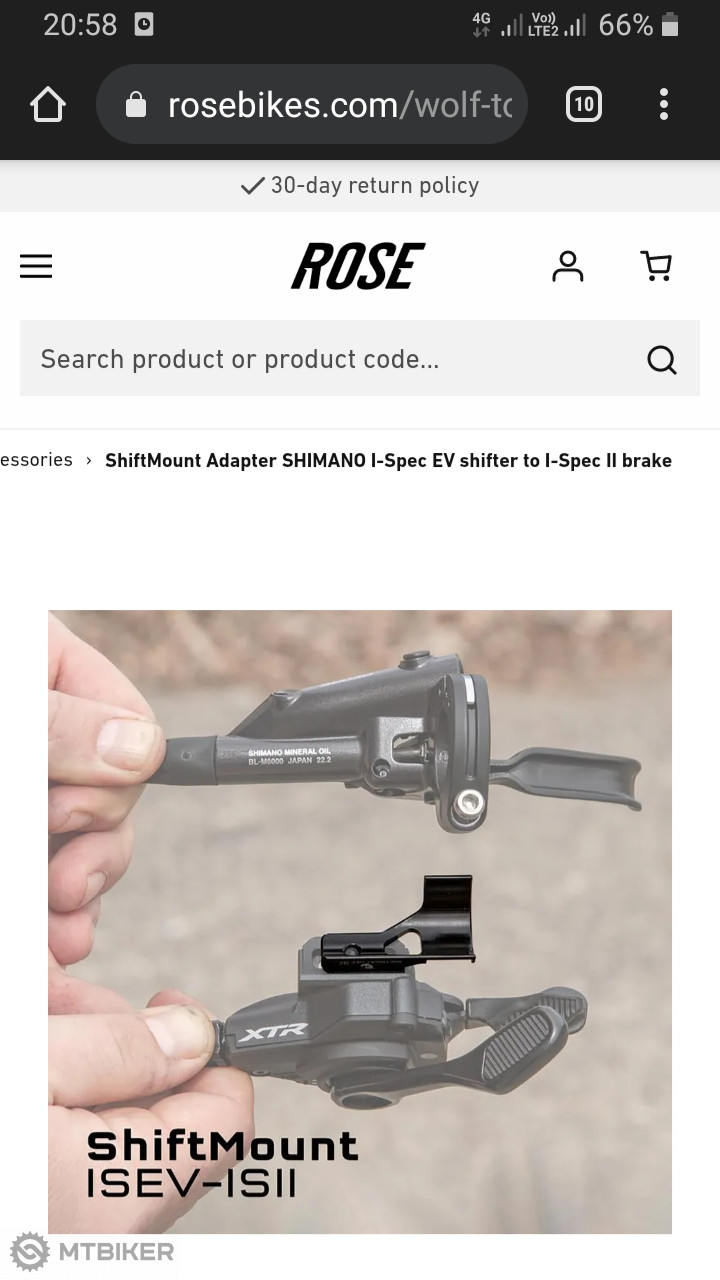

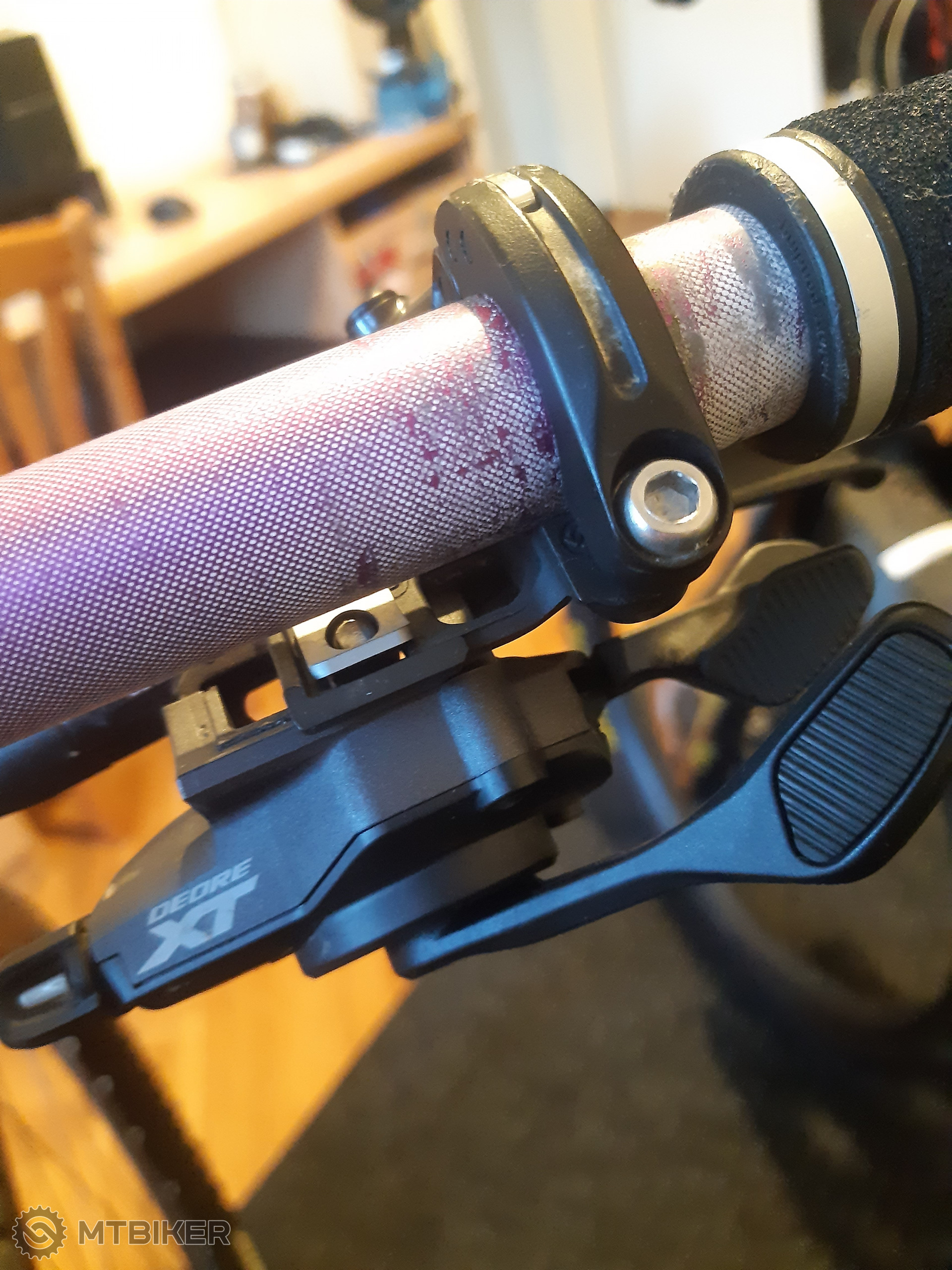

Zrovna ja mám radenie ispecEV a brzdu ispecII a náhodou som našla adaptér, cez ktorý sa to dá prepchať ten diel, na ktorý dal hore link Volodai. Viď foto. Mala som to ako krízové riešenie kým nekúpim spomínaný Wolftooth adaptér, na poslednom obrázku, ale drží to tak neriešim.

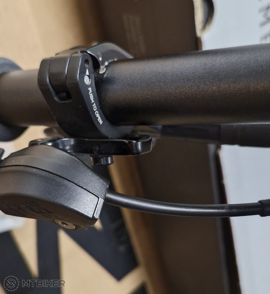

Chcel by som pridat packu na ovladanie sedlovky bez montaze dalsej objimky na riaditka. Da sa pridat dalsia k sucasnej na zamykanie vidlice?
Brzdova packa je Shimano SLX.
Ta fotka, ktoru mas nad mojou, nie je riesenie (ShiftMount ISEV-ISII)? Pod samotnu packu by vosla ta obla cast adapteru, nie? A samotna packa na sedlovku podla mna vojde medzi brzdu a packu pruzenia.

Napríkalad hej, aj táto páčka s ovládaním dvoch komponentov je možnosť a je to úchyt I-spec EV takže ak máš brzdu Ispec EV, tak to tam dáš priamo. Ten adaptér hore ShiftMount ISEV-ISII ti umožní len to, aby si páčku so štandardom uchytenia I-Spec EV dokázal pripojiť na brzdovú objimku s montážnym štandardom I-Spec II a to z Bike discountu, čo si dal je zase iný adaptér. Aj keby si to s náhodnými adaptérmi nejak zbastlil, tak dve samostatné páčky ovládanaia sa ti tam nezmestia.
