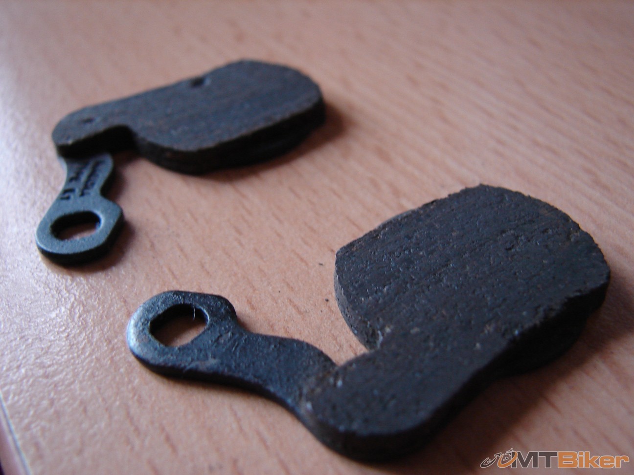

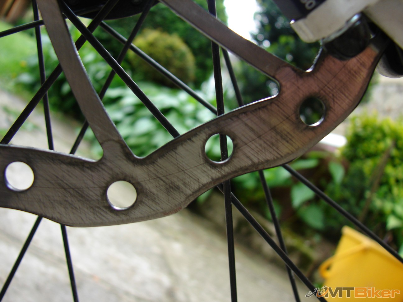

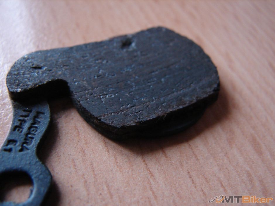

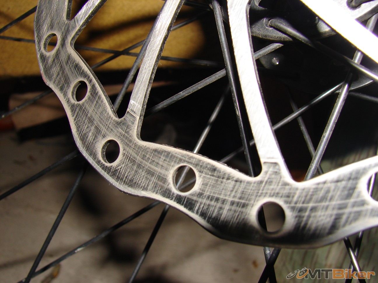

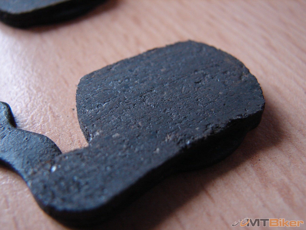

Je normalne ze sa mi takto doskriabu kotuce?
Brzdy: MAGURA Julie hp
kotuc aj platnicky original magura...este nove...ojdajzdene maju maximalne 150 km.....
pozri pokial sa ti nederu ze fakt citis ze je to kov o kov tak to nemusis riesit ale este by som si preveril tie platnicky v akom su stave snad ich vies vybrat z prasata nie ?
Je to nezabehnuta brzda. Takto za nova to moze vydavat pazvuky, slabo brzdit atd.. Ked ju poriadne zabehnes, vsetko bude ok, mozno aj piskat prestane. Ak je to novy bike, dotiahol by som vsetky upevnovacie skrutky. Aj na prasati, aj na kotuci. Dotiahnutim sa cely system spevni a mozno sa tym odstrani aj piskanie.

som si musel kuknut vlastne magury disky a su takisto popisane a to maju uz ten rocik za sebou inak bud mas dobry fotoaparat alebo su tie dosticky naozaj tak hrbolate ,skoro jak pod mikroskopom to vyzera
ja som mal podobny problem na starom biku (brzdy juicy 3) a pomohlo pustit to dolu kopcom (vtedy som spravil svoju maximalku 61 a nejake drobne) a vela vela brzdit. odvtedy to bolo fajn
