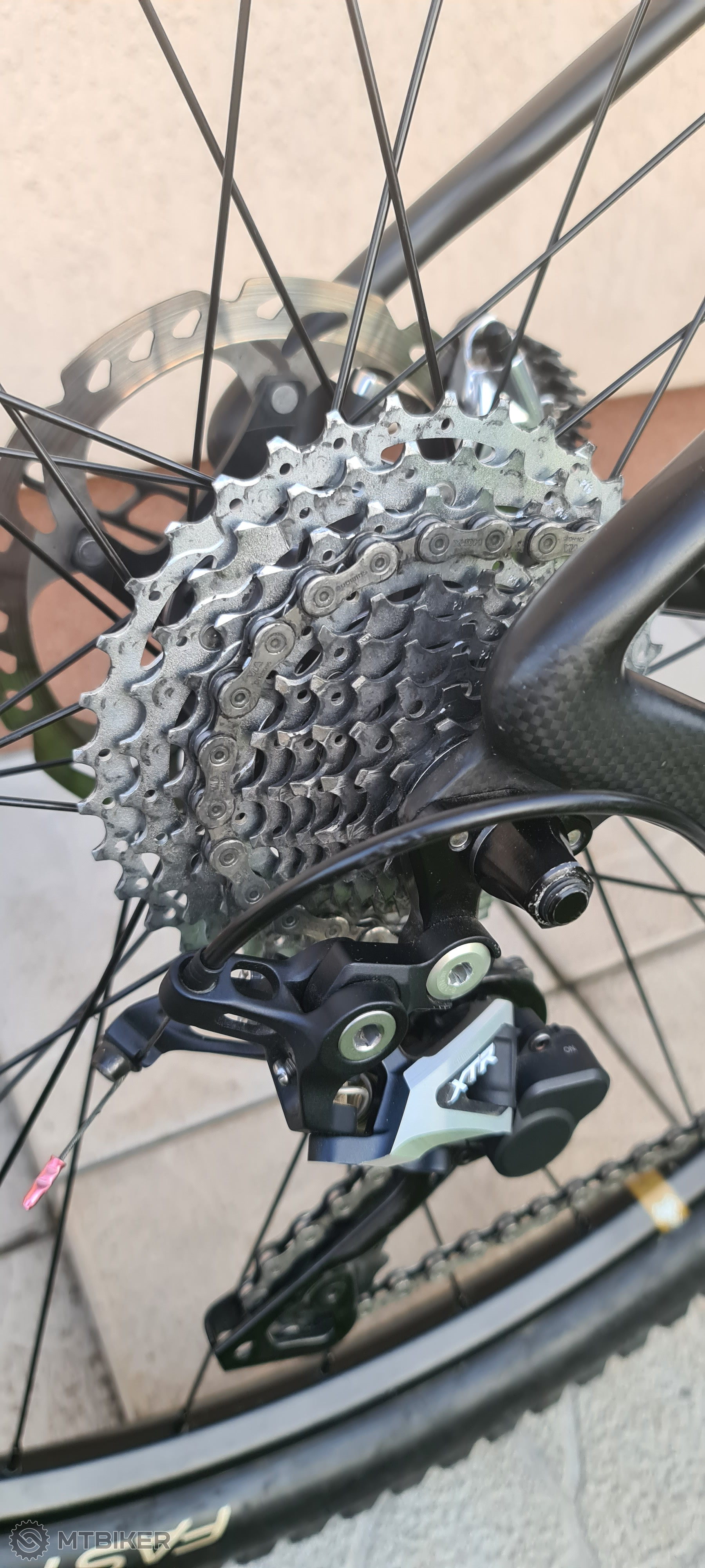

Prosím bola by možná na Scott Scale premium 900 výmena tejto kazety za kazetu s vyšším počtom zubov?
Súčasná je 10kolečko.
Čo si mám všímať pri výbere?
A ak áno ktorá by mi tam bez probl.pasovala.
Nevládzem ťahať tých mojich 96kg.
Ďakujem Vilo.
posledný komentár: 16. 10. 2025 o 19:32
11-36 T
A získam tým reálne niečo?
36 súčasná vs.42z.?
Pocítil to?
Túto tam dám?
Je tam DEORE XT CS-M771-10
Hľadám také ekonomické riešenie.
Stačil by len najmenší?
Za aký napr?
Dik Vilo.
Áno vpredu mám 3pílu.
To čo sa dnes robí že vzadu je 51-52z.
Že je aký pomer k tomu čo mám ja 3x10.
Dá sa to niekde pozrieť v nejakej tabuľke?
Pýtam sa preto,že porovnávam napr.u mňa
24x36 to je môj najlahši prevod.
Zaujíma ma že ak má niekto
32x50 aký je to pocit keď ťahá ten istý kopec?
Nie som leňoch len som bicykel dostal ako dar,mám ho krátko.
Asfalt vytiahnem hocijaký stúpak,ale min.som len tak skúšal poľnú cestu 16% a jednoducho to nedám.
Pokiaľ by som nestál v pedaloch celý čas.
A to sa bojím že ho zlomim keď sa zaprem.
Ale kľudne ak mi to niekto stručne vysvetlí a povie že tých 3x10 mi musí stačiť,tak to prijmem.
Len mi hlava nevere,že ako sa musí ťahať frajerom keď má vzadu 51z.a ja 36z.
Šak to už okom vidím že to predné kolečko sa bude krútiť jak "divé" a s prstom v nose chalani dajú hocijaké stúpanie.
Ďakujem Vilo.
A môžeš si klikať.
Nemusíš sa báť, že ho zlomíš.
Čo tak vymeniť len 24 za 22?
Nechcem to celé prerábať a investovat kopec €.
Ďakujem
