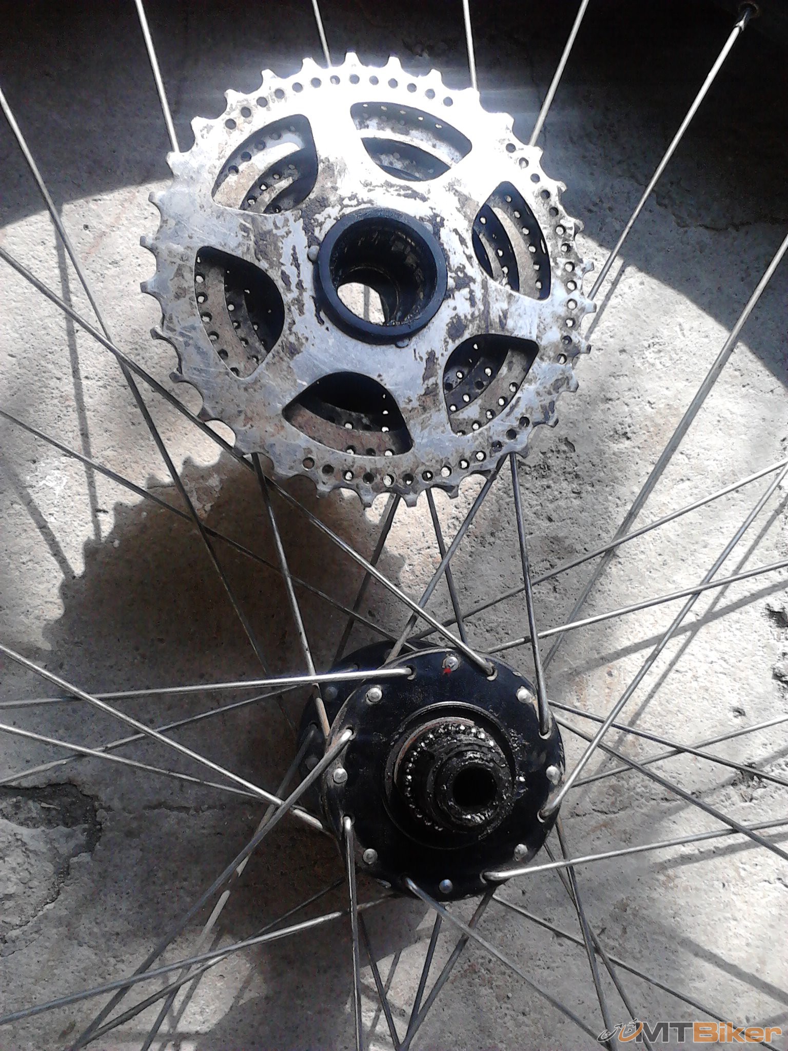

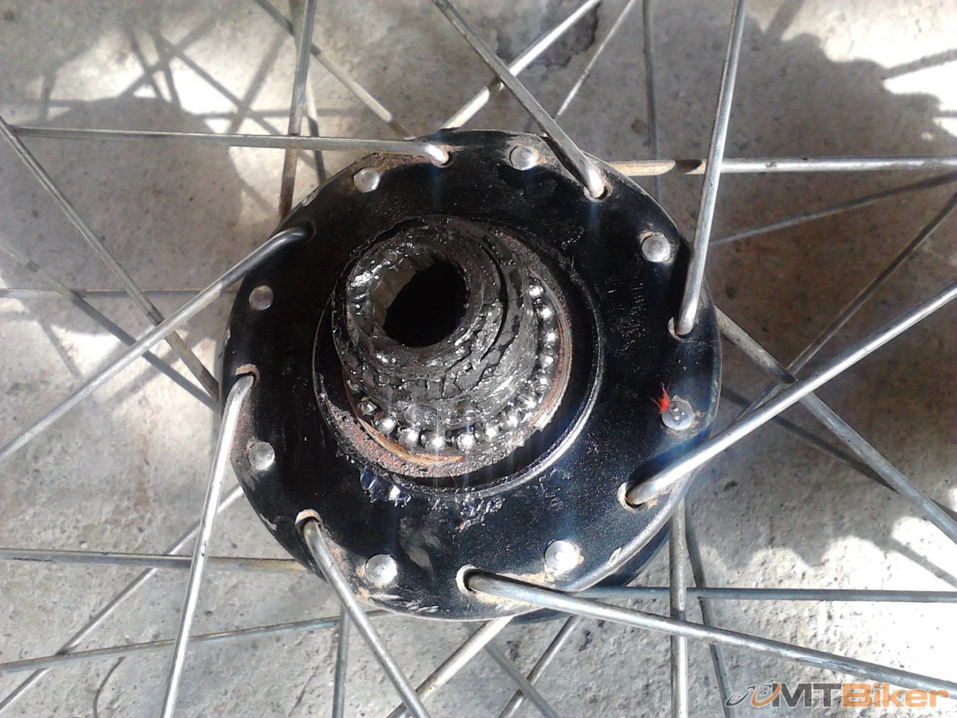

Podarila sa mi taká vec pri demontáži kazety ktorá je silno dotiahnutá ulomiť alebo odkrútiť orech vid. foto neviem či sa to bude dať opraviť alebo aspoň stiahnuť ju dole.Ak mi viete poradiť dakujem za odpovede.
to nie je kazeta ale viackolečko a odmontuješ to tak ze tu cast ktora ostala na naboji upneš velmi silmo do zveraka a potom stociš kolesom . a ak by sa ti to točilo tak daj na čeluste zveraka brusni papier

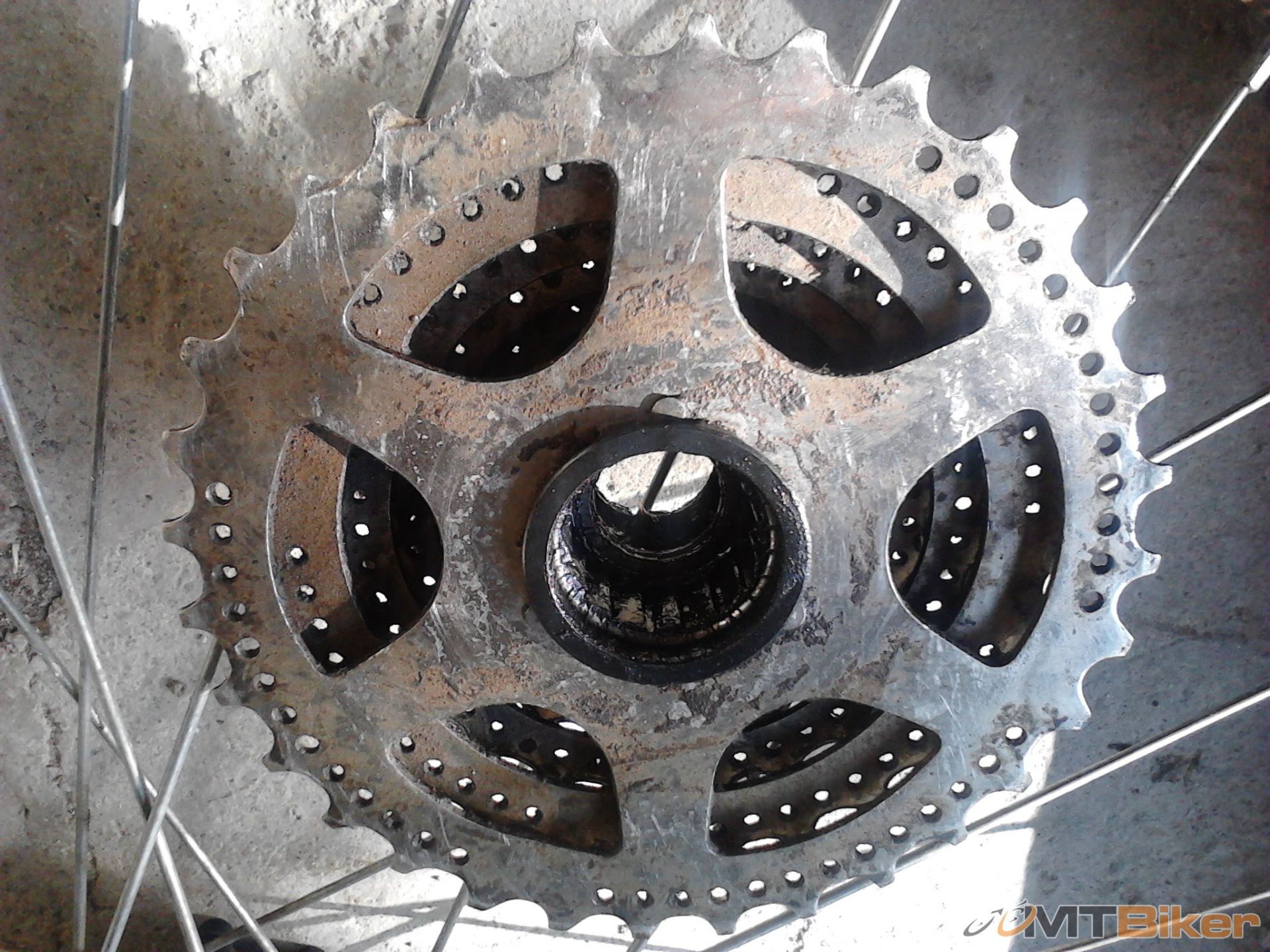

Zo strany kazety tam zasun ak sa nemylim 12 imbus a orech vytocis von bez moznosti poskodenia zverakom Aby fotka bola citatelna tak nabuduce ten sajrajt zotri inac je to tazko definovatelne.
...shimano orech drží pomocou dutej "skrutky" na imbus 12 ak sa nemýlim. Čakal by som, že sa tá urve a orech odpadne. Čudná demolácia. Na foto to naozaj zle vidno.
Náboj je shimano.Čiže ak je to odlomené tak to už nedám dokopy? Sranda je tá že nemám dať ako dole kazetu z orechu kedže je to silno zatiahnuté.Ak to chce niekto vidieť lepšie očistím a zajtra pofotím.A rozsypalo sa to vtedy ked som demontoval osku.
