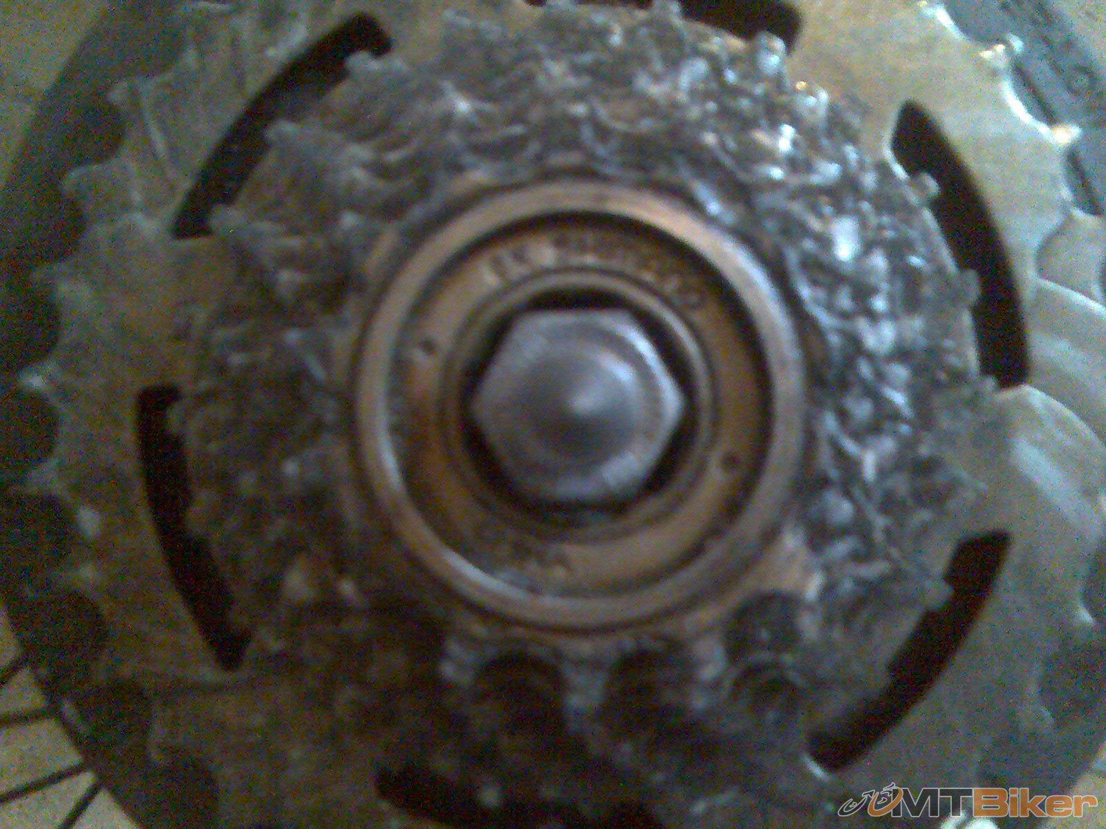

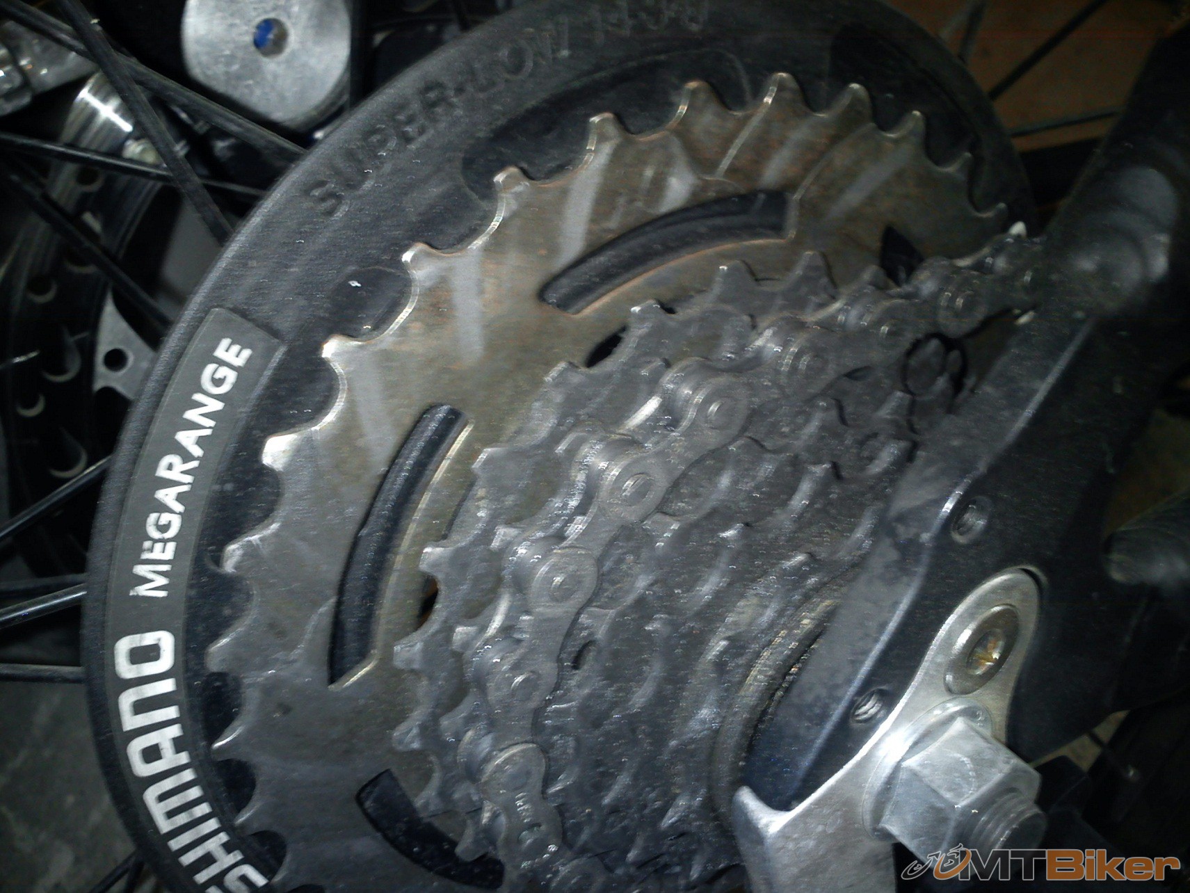

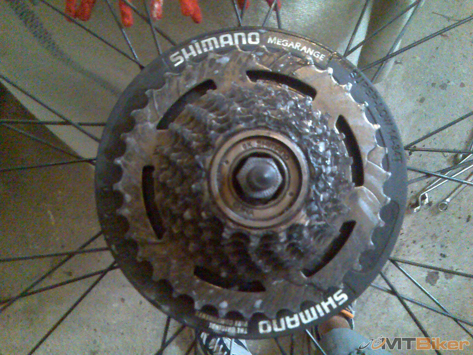

Uvazujem ci kupit megarange alebo daco ine...Potreboval by som totiz na najmensiom pastorku menej ako terajsich 14 zubov.Hore by mi stacilo kludne aj 32 zubov namiesto 34.Co teda?

nevidno závernú maticu, tažko takto triafať. treba to odfotiť dole z rámu. ale bude to asi viackolo, každopádne s tými farbami- je to povrchová úprava, niečo to urobí..
Vyzerá to na závitové viackolo, aj podľa tej klasickej osky.
Kazetové náboje sú väčšinou rýchloupínacie.
Niekedy sa dalo zohnať obyčajné viackolo aj s najmenším, sa mi zdá, 11zubovým pastorkom, ale neviem, či to ešte zoženieš.
Ak nie, tak budeš potrebovať nový kazetový náboj, novú kazetu a možno aj novú reťaz.
Máš závitový náboj, potrebuješ kúpiť viackolečko (šróbovacie na závit, nie kazetu na orech). Neviem, čo máš za výbavu na bicykli, ale myslím, že nemá význam špekulovať s prepletaním náboja s orechom.
je to viackolo čiže kúp len sťahováh a dáš ho ním dole nové nakrútiš rukou a čo sa týka kvality stačí ti tam také isté, ja používam na favorite rovnaké ale bez megarange a vydrží to strašne dlho
