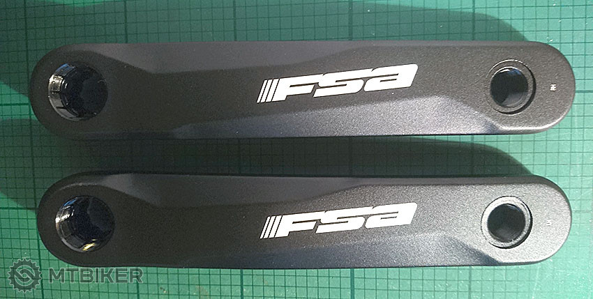

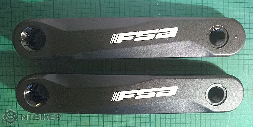

Kupil som kluky dlhe 165 a oni su dlhe rovnako ako 175,
akurat diera je posunuta o 1 cm.
Takze urob si sam a mozem pilovat a brusit.
Takto to robia aj ostane znacky ?
Pripomina mi to casi, ked som si na Trabante dorabal merac mnozstva benzinu pomocou hajzloveho plavaku.
Som si myslel, ze sme sa za 30 rokov posunuli, ale zda sa, ze este celkom nie.
si si týmto úplne istý? tiež by som skúsil 170tky a tu podľa fotky mi príde, že tam žiadne posunutie nie je reálne...tieto tu boli v bazári predávané ako 170tky...kde by bola diera pri 175 mm potom?
