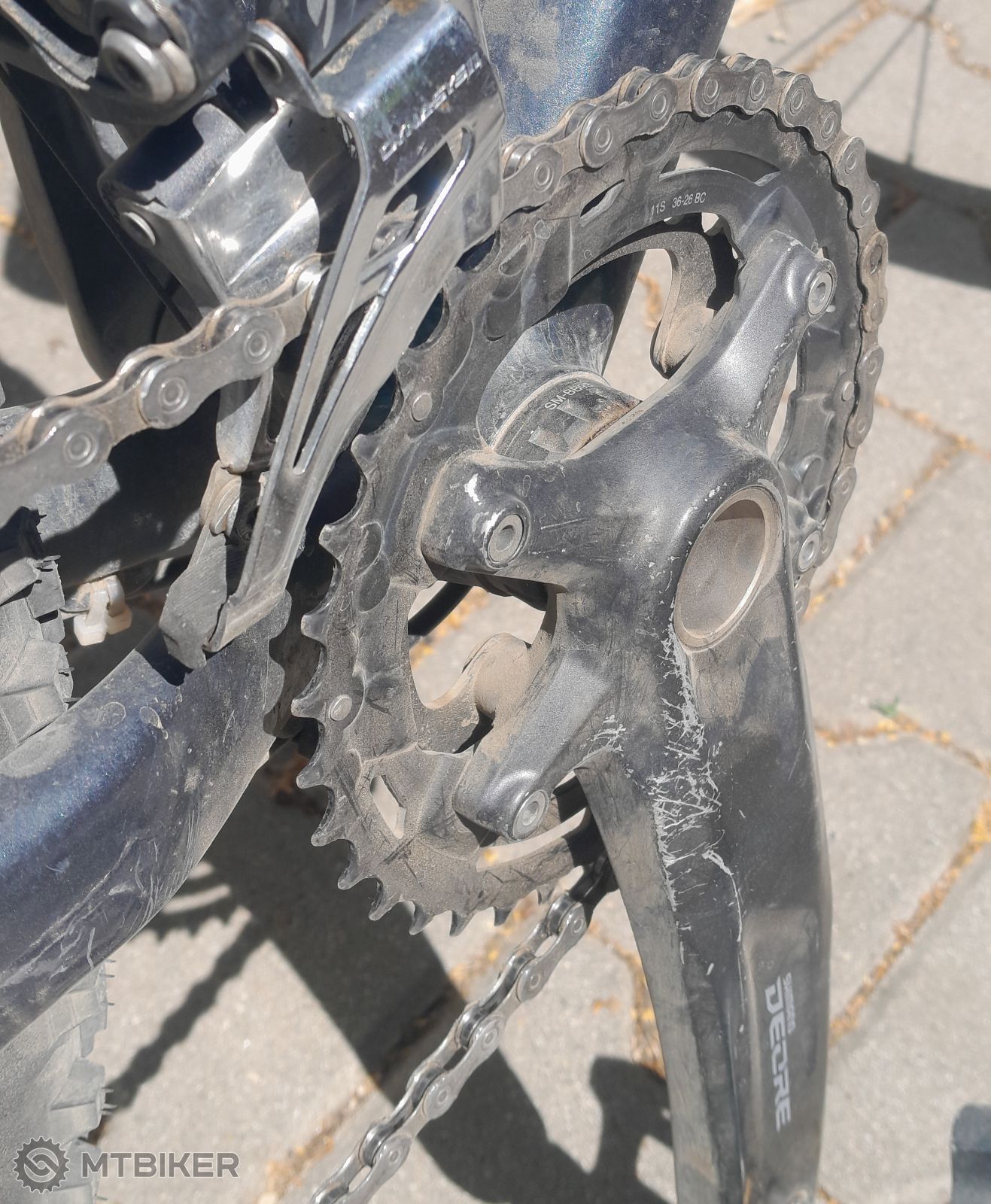

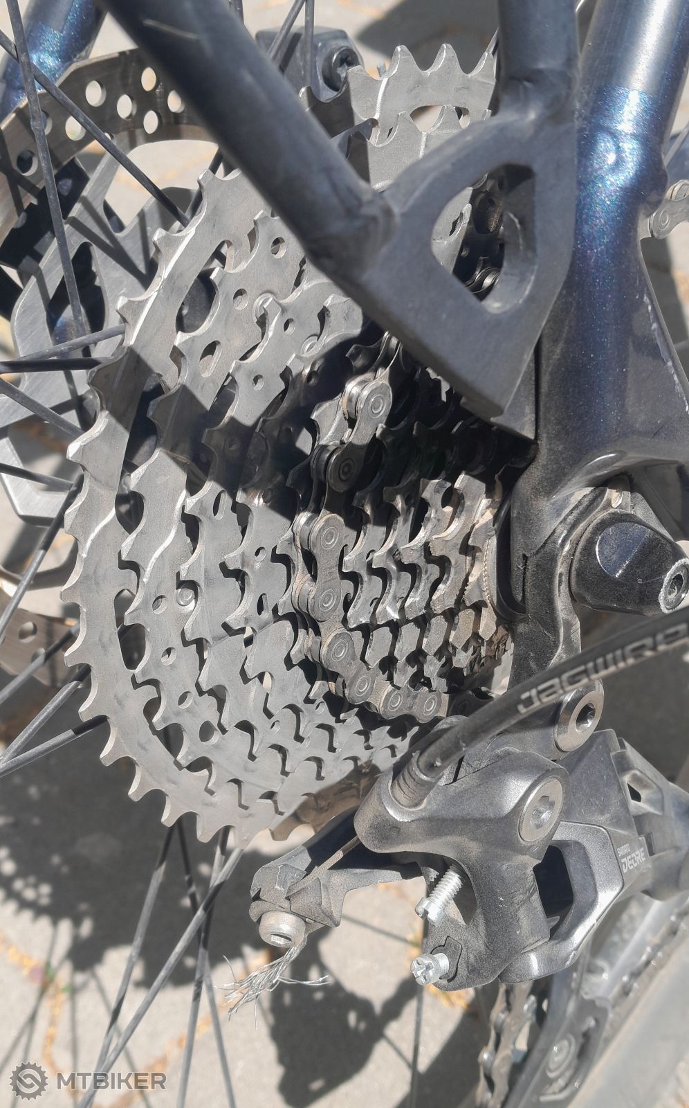

Čavte. Tento rok mám najazdených 1800km, 9300m výškových, MTB, vážim 110-114kg. Reťaz som tento rok ešte nemenil. Mažem cca každých 130km, po každom výjazde (cca 30km) otrem reťaz, blatu sa vyhýbam. Mažem Rexom, reťaz nahrejem horáčikom, len na teplotu aby ma pri dotyku nespalila. Kvapkám na každý článok zvlášť. Necham odstáť a perfektne utriem. Utriem aj po prvých par km. Včera komplet vyčistenie a kontrola mierkou - napnutou reťazou neprepadne. Prikaladám foto ako vyzera pohon po 40km (25+km prašná poľňačka).

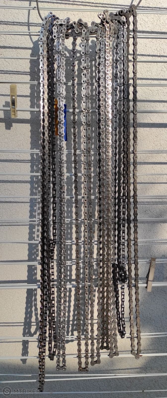

Tiez bez otázky ci odpovede , skor Foto bez zaradenia (tema voskovanie je nejaka neaktualna), priprava na sezónu;), na fotku este nevosli 2ks 8sp reťazí. Celkový čas so vsetkym, aj upratanim, do 3 hodin (pohodovo, bez snahy o lamanie rekordov)
