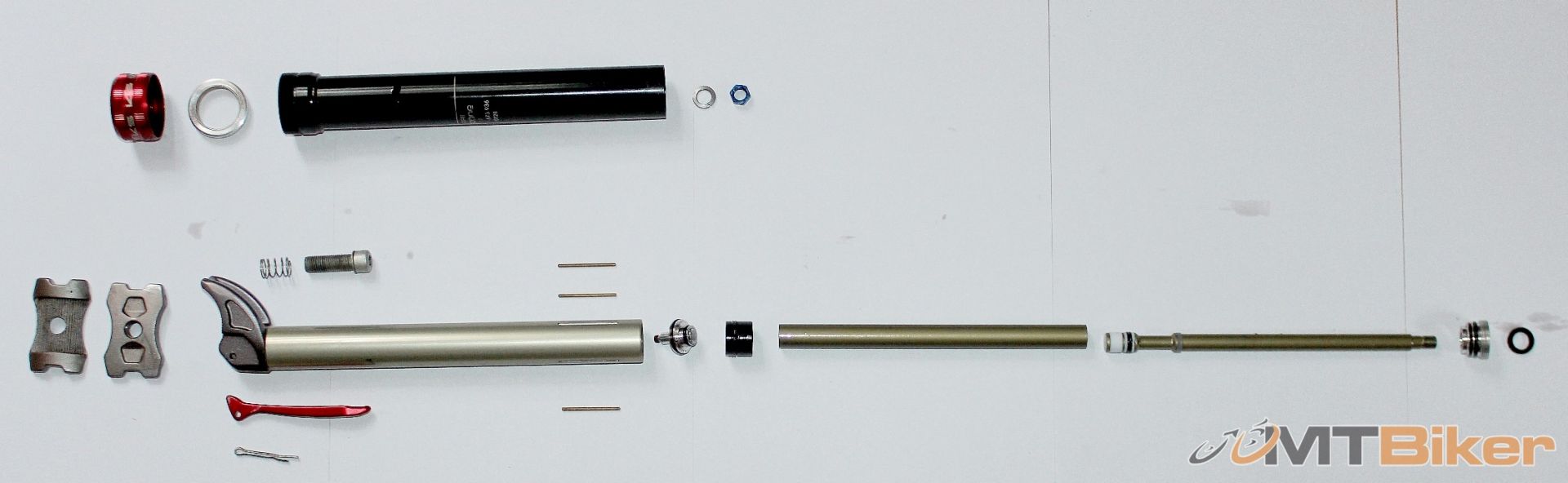

Zacal sa mi objavovat problem s samovolnym zasuvanim sedlovky asi o 1 cm, nedalo mi to a pokusil
som sa sedlovku zoservisovat
Podarilo sa mi najst rozlicne navody na standartnu udrzbu sedlovky
http://www.watermanatwork.com/Land/Cycling/BikeShop/KSAdjSeatpost/KSAdjSeatpost.html
lenze nikde neriesia co ked mam zavzdusneny piest.

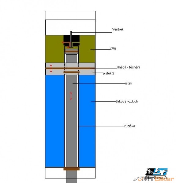

Na vlastne riziko som sedlovku rozobral, po dlhsom rozmylsani som prisiel na to ako funguje, kolko oleja do nej ide, konkretne 20ml 30W tlmiaceho oleja ale nastal problem, sedlovka stratila pri rozoberani spatny tlak
ako do nej natlakujem spetne vzduch ktory tlaci proti oleju - klznemu tesneniu vo vzduchovej komore.

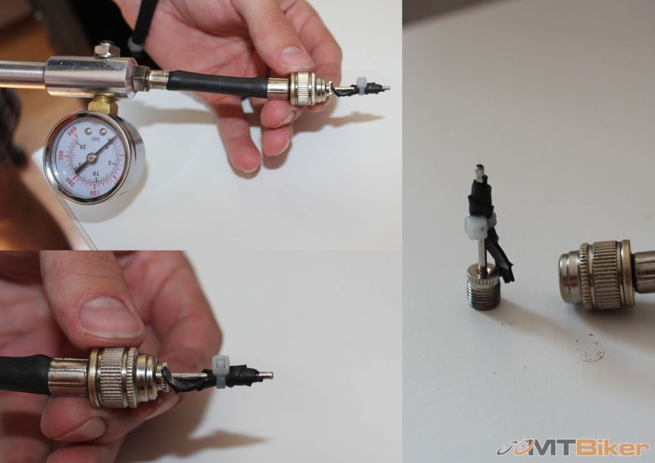

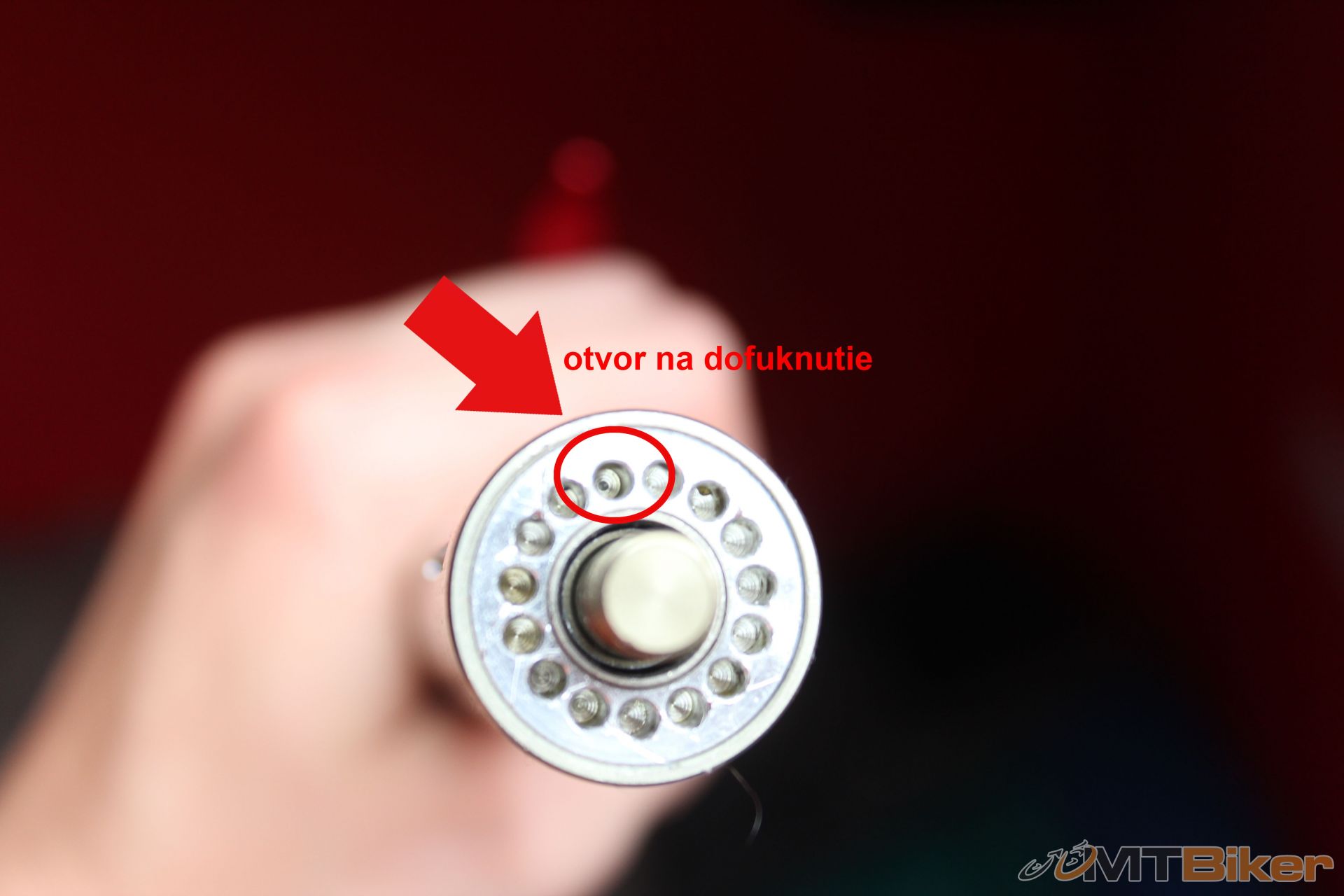

Cital som, ze na spodku piestu sa nachadza otvor na dofuknutie lenze je to dajaky atip a pravdepodobne
sa na to bude musiet vyrobit ventil, PS dierocka je neskutocne mala neda sa pomali odfotit
dakujem za nazory a pomoc
posledný komentár: 28. 7. 2025 o 8:44
posledný komentár: 26. 6. 2025 o 20:39
Vsetko osstalo pred tou dierou, a to som tam pomocou tlmicovej pumpi vytvoril tlak 300psi a nic
tak tam vzduch pomali leze, par ciklov vo vysokom tlaku a sedlovku som natlakoval s brachovou pomocou
Dik
