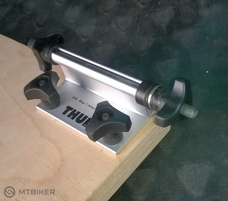

pripnem do pôvodného thule a ohnem packy, k hliniku povodneho drziaka.
Alebo tam vrtnem este jednu dieru na kazdu stranu a prisrobujem do dreva, tak nejak ako to mam teraz - v tom by som problem nevidel.
Nechapem, preco len americania maju kopec takychto drziakov a v EU nic poriadne nieje, okrem thule, ktore stoji cez 60,-
Inspiracie sa daju najst aj na gugli napr: (obrazky) car rack 20mm thru axle

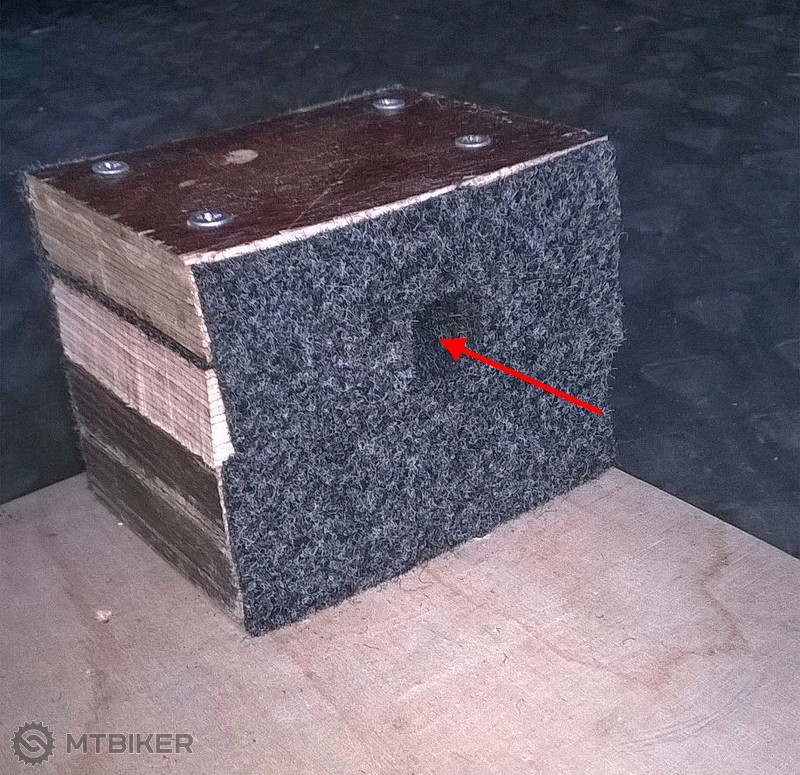

Pre inspiraciu ako to mam teraz. Doska sa tymi hacikmi pripevnuje k podlahe v aute. Na jednej strane mam thule a druhu stranu som nedavno narychlo spravil z dreva, kde je diera 20mm vystlane cele samolepiacim kobercom proti oderu vidli a osky.
