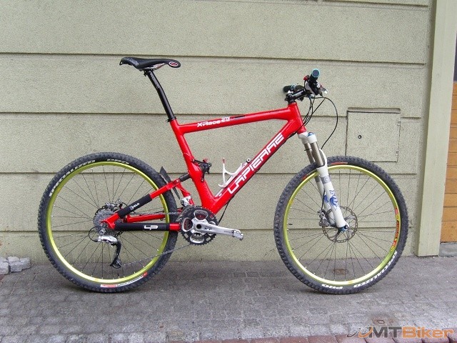

Rád by som svoj Lapierre X-Race 2008 zosobášil s Lefty vidlicou. A teraz:
- adaptér na 1-1/8" som našiel, to je v poriadku
- dĺžka hlavovej trúbky na biku je myslím 140mm (lappieráci, opravte ma prosím)
- aký je priestor medzi objímkami Lefty vidlice?
- bude to pasovať na 140mm krk?
- sú tie objímky na Lefty posuvné?
- bude to ako komplet fungovať?
Som otvorený všetkým poznatkom a pripomienkam.
Pre predstavu prikladám fotky.
Ďakujem

heno, skus dat do gugla...:lefty owner manual supplement
celkom tam je o tom dost popisane
dotm
Takže teraz už len vedieť, ktoré majú headtube 5,5", lebo tie majú 163mm na krk.
Alebo všetky sa robia v dvoch rozmeroch?
140mm je dĺžka hlavovej.
140 bol iny udaj... ale PaloTT to zhrnul vystizne...
inak k funkcnosti lefty nemam ziadne vyhrady
