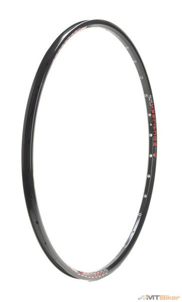

Takze, viete niekto poradit slusny, XC rafik, ktory by nejaku dobu drzal vycentrovanie? Podla moznosti nieco nie prilis drahe, nech je to adekvatne k Shimano M525 naboji. Uprava pre V brzdy vitana, ale nieje povinna.
Co poviete na Mavic XC 317?
Dakujem pekne.
popis:
dvojstenný XC ráfik na diskové brzdy, vyznačujúci sa nízkou hmotnosťou a skvelou pevnosťou
• šírka profilu: 21mm
• zvarovaný welded spoj s väčšou pevnosťou
• jednoduché nitovanie
• otvor na galuskový ventil (32-40mm)
• hmotnosť: 359g
