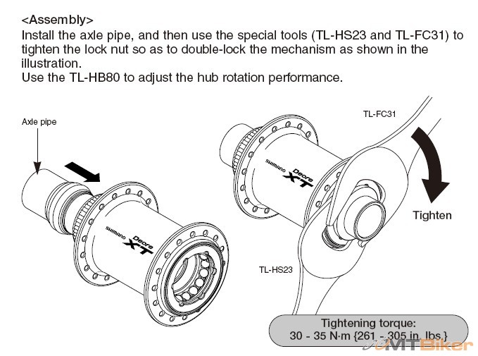

+ Teraz som pozeal ze: kluc na CL je uzsi, nez su vlozky na pevnej oske. Tak sa mi to vidi trosku divne.

http://www.bike-components.de/products/info/p17519_Abschlussring-mit-Dichtung-fuer-XT-Nabe-M776.html
