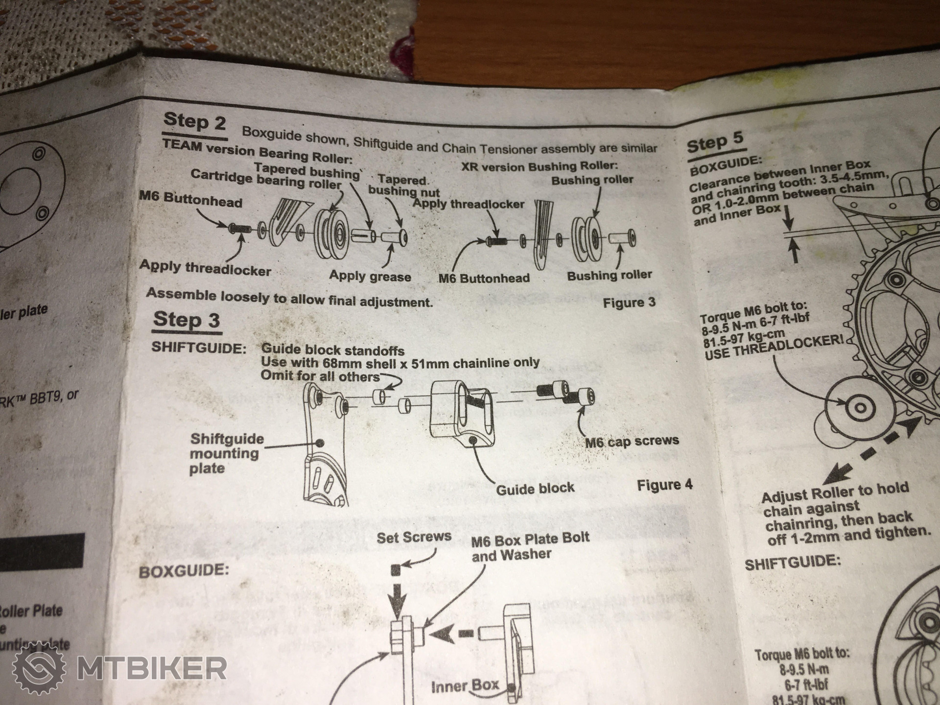

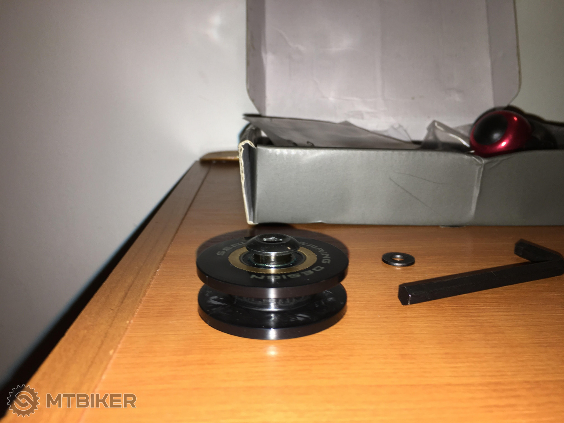

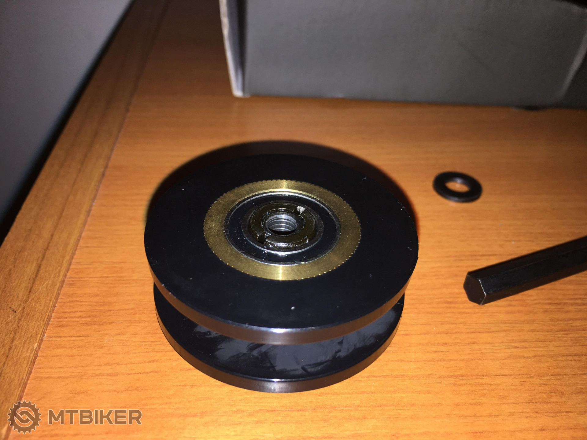

a koliesko ktore napina retaz sa velmi tažko otáča,viete mi prosim poradit čo stym?Pozeral som uz aj do navodu a absolutne sa vtom nevyznam.Dik za pomoc
Dôležité je, aby si mal jednu podložku medzi ramenom napináku a kolieskom. Ak koliesko opreté ide ťažko. Nemáš foto zloženého, takže neviem kde inde môže byť problém.
Podlozku tam mam a aj tak ide tazko koliesko,aj ked ho dam dole a tocim ho len tak pstami tak aj tak ide tažko,nieje to normalna vlasnosť take tažke otačanie?Malo by sa koliesko točit normalne ked ho roztočim z prstom tam mi dalo dat par otačok nie?Toto ked roztočim tak sa pootoČi len tak o pol otočky
