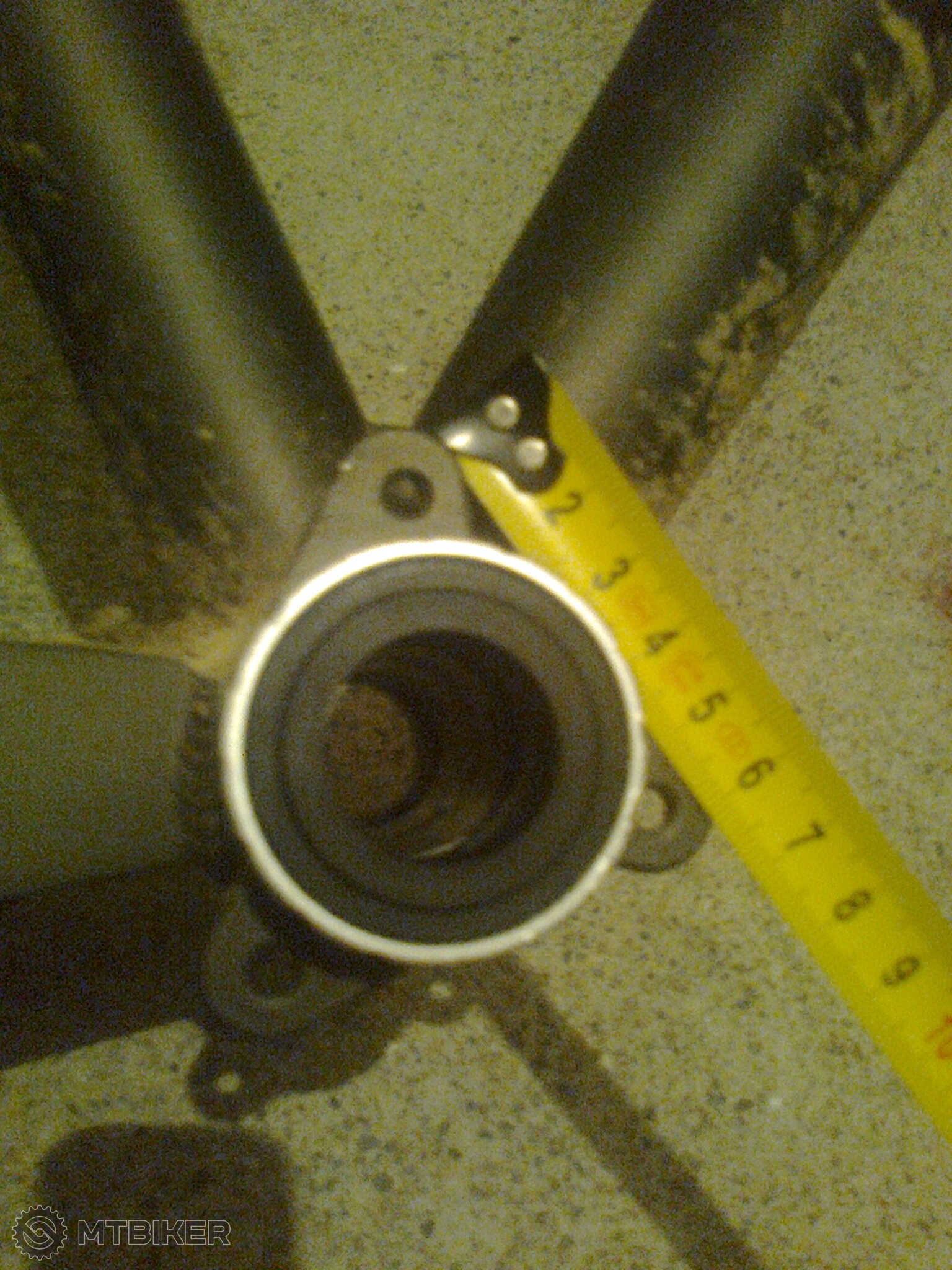

Nazdar bikeri chcel by som sa spýtať na iscg navarky na mojom rame viď foto... chcel by som hodiť napinak no dopočul som sa že vlastne su dvojake uchyty ISCG 05 a ISCG OLD no a neviem čo je toto zač nejak sa do toho nevyznam tak by som vas ktori ste skusenejši poprosil o info diky moc

Toto je blbosť ...
Toto budem montovať onedlho : http://www.elitebikes.sk/napinaky-a-prislusenstvo/2540-shaman-drake-2012/
Robia ho na všetky uchytenia takže nieje problém.
