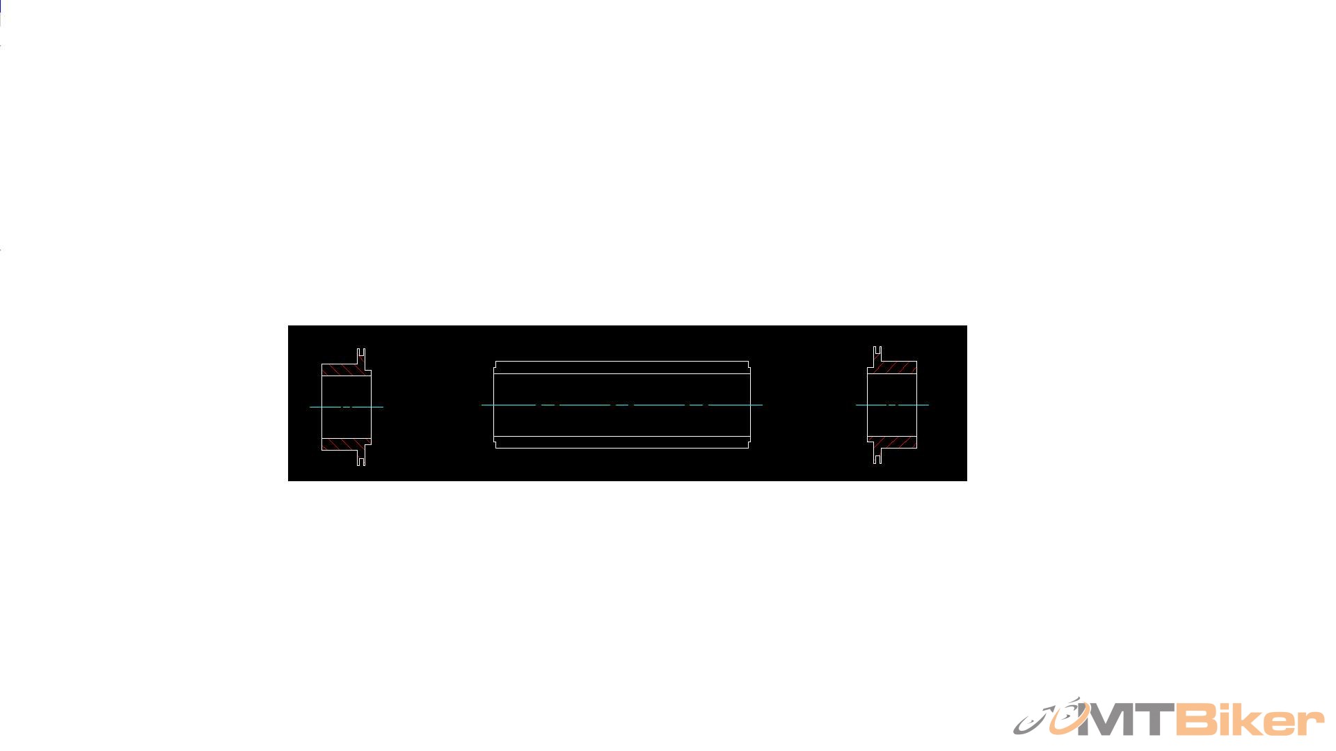

v prvom rade napis aky vlastnis nabj. Ja mam predny naboj D041SB ( http://www.novatec.com.tw/novatec/english/p_show.php?sid=36 ) je na klasicku osku a momentalne ho idem prerobit na 15mm os. Staci vymenit loziska a vyrobit nove prirubky s vlozkou. Taky isty naboj mam aj v zadnu a menil som uz na nom vsetky loziska (naboj aj orech mali uz loker) a v pohode sa dali vylisovat stare a nalisovat nove.

Namiesto povodnych lozisk kupis nove s rozmermi 15x28x7 s oznaceni 6902 2RS. Potom ti uz len staci aby ti niekto vysustruzil nove vymedzovacie podlozky a vnutorrnu vlozku medzi loziska

ako vidno je tam sustruzenych viac priemerov
