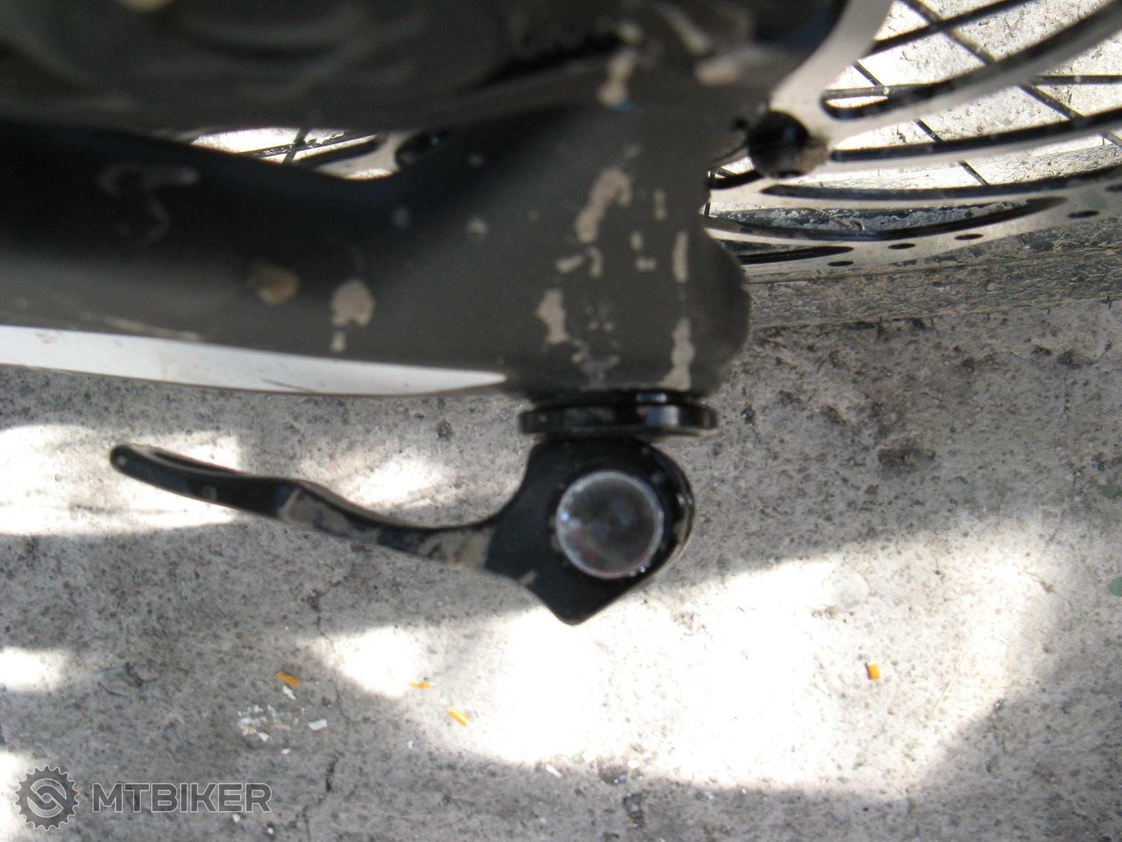

Problem je, ze rozsirena cast osky (drzi osku v rame) je kratsia, ako priestor v rame pre nu urceny. Preto po dotiahnuti sa oska neopiera o sikmu plochu vo vnutri, ako by mala, ale z vonkajsej strany o prirubu drziacu plastovu/gumennu podlozku pod packou rychloupinaka. To som si samozrejme vsimol az vtedy, ked pri dotiahnuti osky nieco prasklo - priruba sa strhla.
Kedze vysledok pripadnej reklamacie by bol otazny a pripadne ine alternativy DT, Syntace (netrpia tymto neduhom) 2x tak drahe ako Novatec, tak pomohla karbobruska a priruba sla uplne dole.
Podlozka pod packou teraz drzi pekne zapustena z jednej polovice v rame a na druhej strane je teraz vyuzity (=zasrobovany) takmer cely zavit.

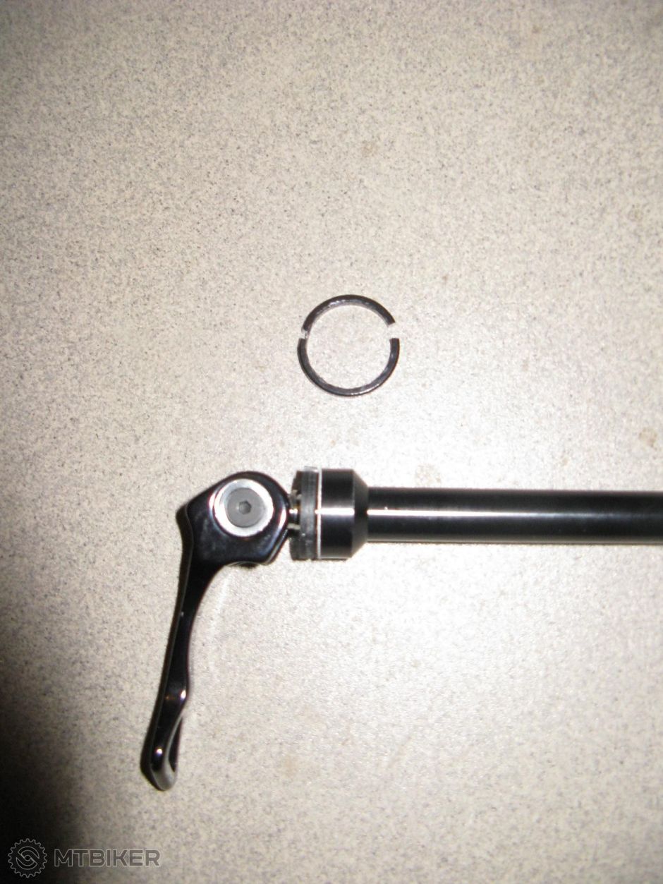

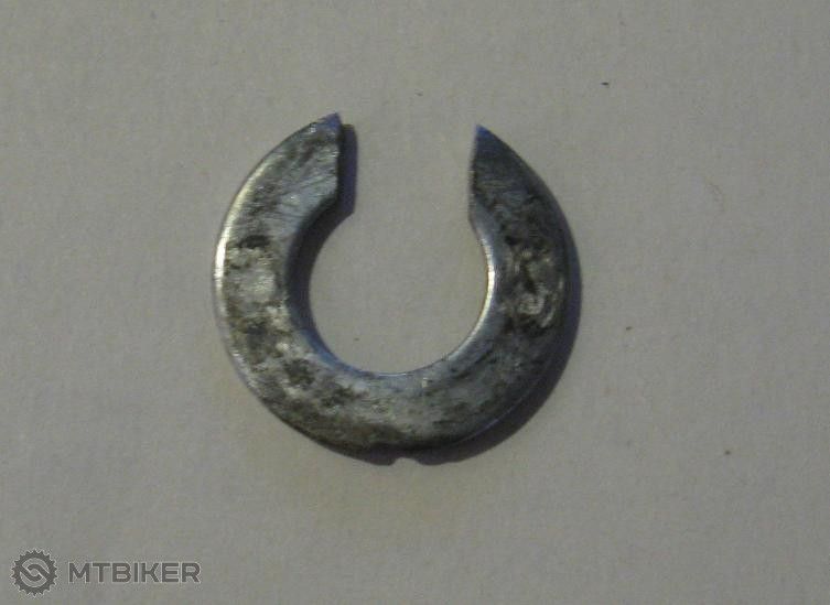

Plastova podlozka bez priruby sa po par jazdach roztlacila do sirky a prestala plnit svoj ucel. Nahradil som ju ocelovou podlozkou, upravenou karbobruskou, aby sla namontovat. Odvtedy s tym (okrem psychickeho problemu
Nakolko je na oske pri packe zuzene miesto (cez ktore som podlozku nasunul) + strunka, tak ani pri demontazi osky nehrozi strata tejto upravenej podlozky.
