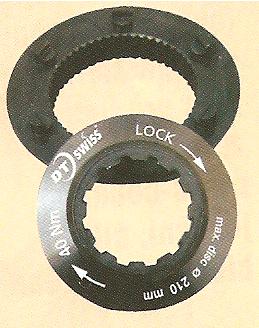

P.S. Keby bol na CenterLock taky siroky vyber kotucov ako na 6 dier, tak kupim urcite CenterLock naboje...
