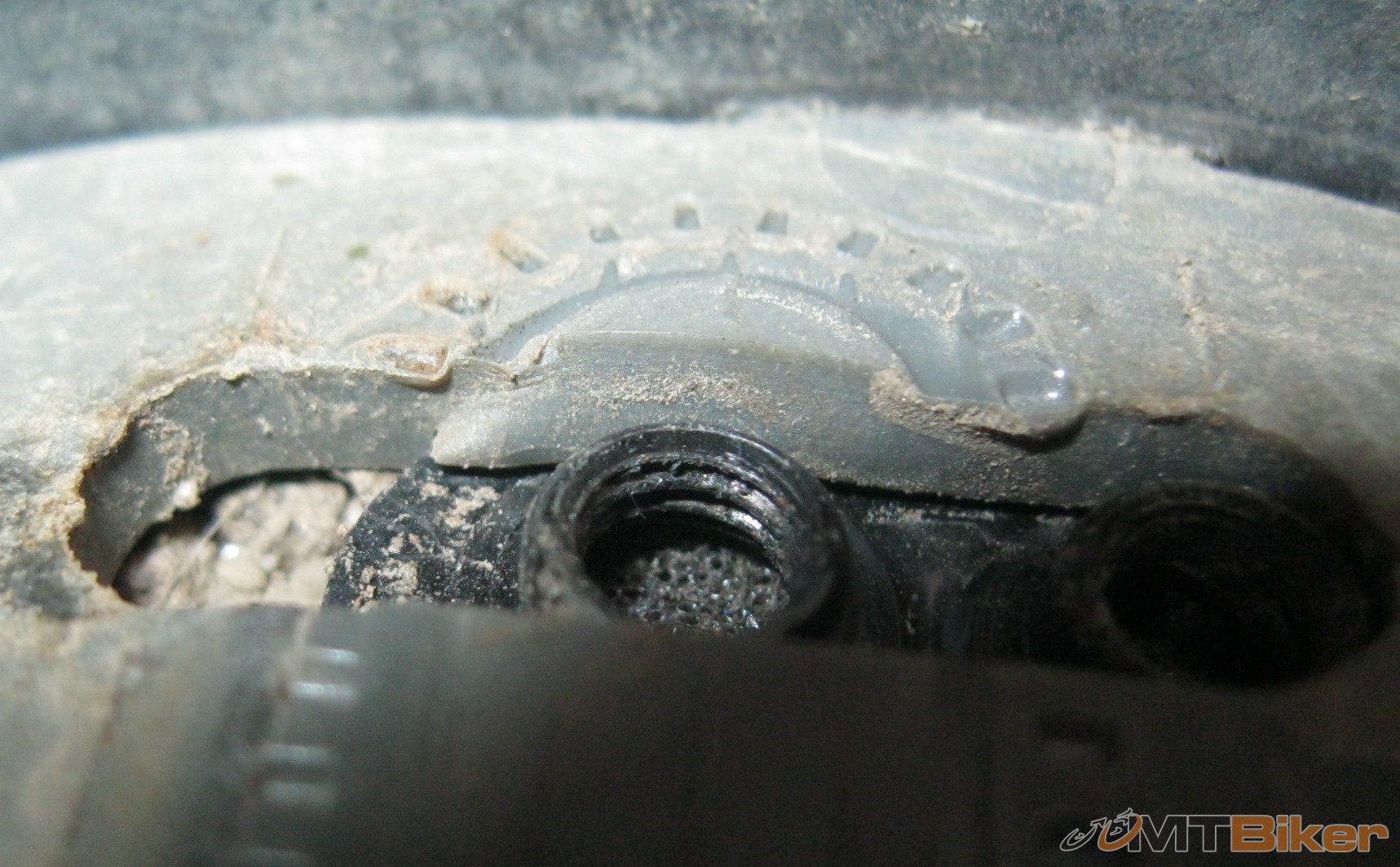

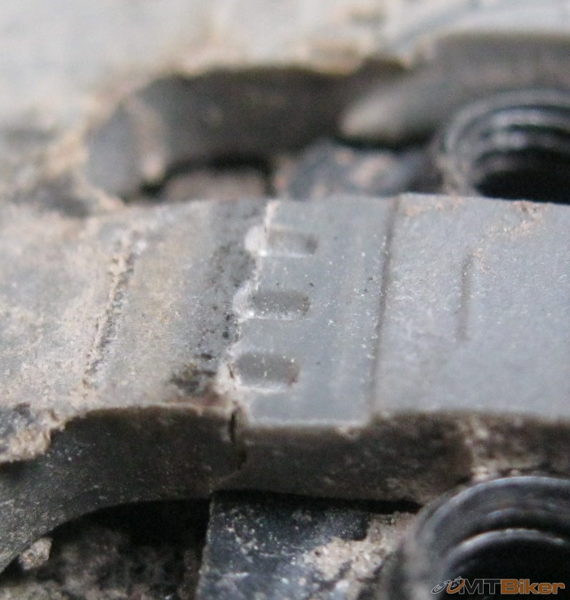

A nemohlo sa to stať aj kvôli tomu že som mal chvíľu moc utiahnuté pedál elebo keď som skákal a tak. Lebo v tedy vlastne ťahám kufor od podrážky. A nechápem ako to mohli dať na plast tie kufre. Je jasné že plast povolí.
Kufor je prišróbovaný k železnej platničke takže tá sila sa rozloží na väčší priestor... Aj ja to mám tuším puknuté, nerieš jazdi Len si kontroluj občas dotiahnutie tých matíc, po pol roku sa mi na pravej tretre povolil kufor a zostal v pedáloch.. A boj to veru ľahký nebol
Vsetko sa casom opotrebuje a tak sa aj tretry mozu zlomit. Ziadne cary by som za tym nehladal. Tiez sa mi to uz stalo.
Dopomoct k tomu mozu aj vpredu nasrobovane stuple, ktore su vysoke a tretra sa pri chodzi ovela viac ohyba ako bez nich. Pokial boli kufre nasrobovane v prednej dierke a ramik posunuty uplne dozadu, to mohlo tiez zohrat rolu. Teraz posun ramik uplne dopredu a daj kufor do zadnej dierky. (Poloha kufru voci tretre ostane v podstate nezmenena, len ramik ti trochu vystuzi to zlomene miesto.)
Kolko mali tie tretry sezon + najazdene/nachodene km? Aka je to znacka?
Tak najzazdené tak do 1000km. Mal som tam aj štuple (bez nich by sa to nedalo) ale iba jeden pretek. Diadora X-Country. Ale idem tam kúpiť takú podložku do vnútra (železnú)
PS: Ja by som dal foto. A puknutia a iné poškodenia obvykle normálne nie sú.
kazdopadne, nedotahuj to tak moc... a jazdi kym sa ti to nerozpadne
