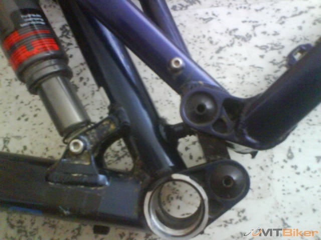

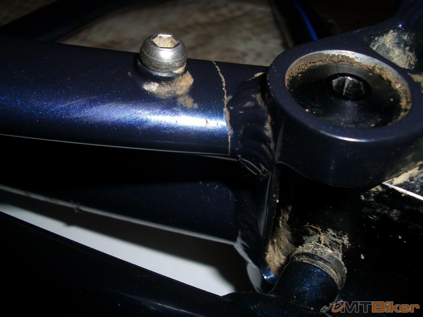

povolila trúbka skoro po celom obvode v spodnej ľavej časti celého váhadla -tam ako je ten taký medzikus ktorý spája predný trojuholník so zadným, skúsim pridať aspoň foto z mobilu . skúsim Deme napísať, snáď mi budú vedieť pomôcť.

No a táto prasklina, bude zrejme vadný kus? Nikde som o prasknutí v tomto mieste nepočul. No a to že rámy vydržia fakt dosť je už overené, teda tu v okolí ZA poznám viac ľudí čo vážia dosť a v zjazdoch sa fakt nekrotia. A tam žiadne problémy neboli, rovnako ani ja som žiadne nemal. No a to mám už tretí rám.

Písal som s dealerom, je ochotný mi pomôcť, čo ma veľmi teší , poslal som mu fotku rámu, uvidím, čo mi povie - osobne si myslím, že to na reklamáciu bude, pretože trhlina je skoro po celom obvode rámovej trúbky a za to nemôžem - nespadol som na to a ani som inak rám nerozoberal ani neuťahoval ložiská, snáď mi to vyreklamujú, nechcem aby sa mi to zlomilo niekde ďaleko od domu a šiel by som domov pekne napešo, teda ak by som vôbec ešte šiel.
Inak tá prasklina - môže to byť vadný kus - materiál pred zvarom nemusel byť možno dostatočne nahriaty, alebo prispôsobený na zvar a tak po namáhaní alebo únave praskol, ajkeď dosť skoro na to, že má len 8500 km najazdené, avšak stáva sa to a táto prasklina je asi ukážková presne k tomuto typu problému.
Musím oceniť vynikajúci a rýchly prístup Lapierre distribútora - Senica, po zaslaní informácií začali reklamačný proces - za čo som im veľmi vďačný, keďže shop, kde som nakupoval ma nejako "ignoruje", už len počkať na vyjadrenie výrobcu, snáď to bude čím skôr
Najlepšie spravíš ak sa obrátiš na Demu Senicu, určite budú vedieť pomôcť.

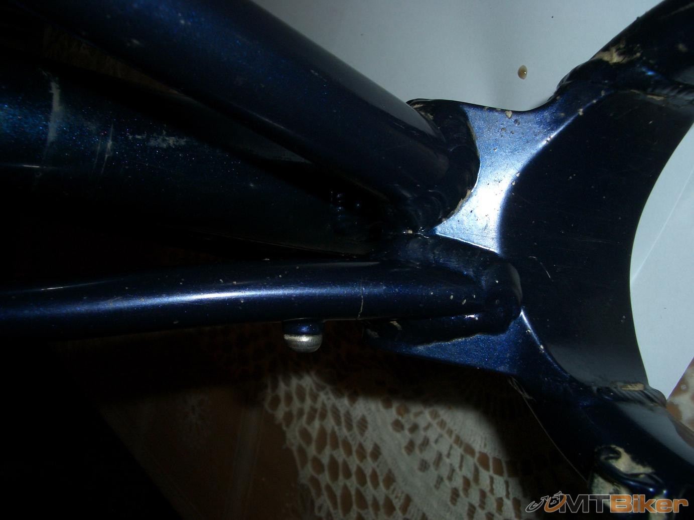

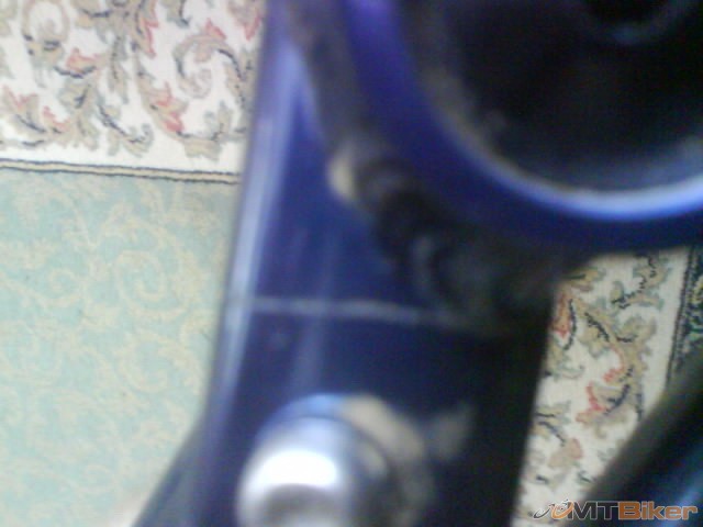

Pridávam nejaké detailnejšie fotky rámu :
