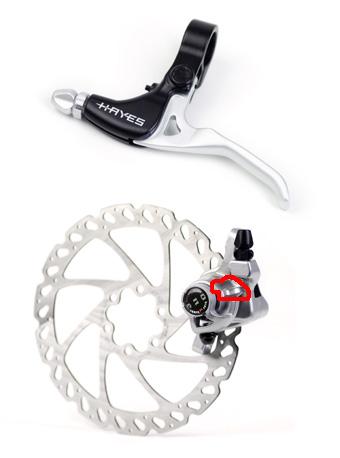

Dosiel som totiz na to, ze aj ked platnicky niesu uplne vydrate, tak v hybaniu pohyblivej casti brani taky vybezok (vid obrazok), a potom to vyzera tak, ze platnicky su uz vydrate, a treba kupit nove...
Takze, "staci" rozobrat brzdu tak, aby ste mali k tomu vybezku dobry pristup, a jednoducho ho zrezat,alebo spilnikovat, proste aby tam nebol..
Lenze, treba davat pozor pri rozoberani, lebo inak sa vam moze stat ze gulicky z loziska sa budu len tak kotulat
Co som tym chcel povedat: Mozete tak oddialit nakup novych platniciek
Ja som to tak spravil, vyskusane, funguje to tak, ze ma to pomaly prehadzuje, a nijak sa tym nenarusi pevnost ani konstrukcia brzdy, jedine ak opticky... ale to skoro nevidno.

lenze "nehoda neni nahoda"
napr. shimano to ma tak, ze brzdi az do uplneho vydratia platniciek..tak preco nie aj hayes?
A podla mna to je len nenapadny obchodny tah hayesu, aby si useri skor vymienali platnicky...
Inac ta matica byva pekne zakusnuta. Uz som nejednu povoloval pol dna
