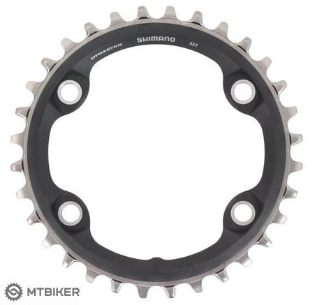

na tieto kluky pozeraj prevodník malý BCD 64 rovnomerne rozmiestnené šroby.
velký na BCD 104 tiež rovnomerne 10sp, nie asymetricky na vyššie modely kluky od SH..11sp

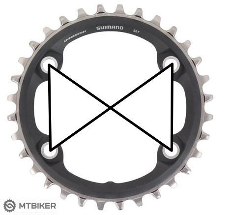

MOC 25,99 €Osobne by som 22 zubovy za 24 nemenil. Zobral by som tu 36 z e-shopu. Ked ti pride, opatrne bez rozbalovania porovnaj roztec dier so zhodenou 30. Ak to bude sediet, tak ok, inak tu 36 vratis.
104mm mali staré typy SH kluk , som sa sekol na nových dali koli 30z prevodníku menšiu rozteč 96mm......... sram má 94mm takže sa obávam že taký 36z prevodník nezoženie
https://www.superstarcomponents.com/en/raptor-chainring-94-and-96bcd-narrow-wide.htm
sú ale určené na NW 1 sp.

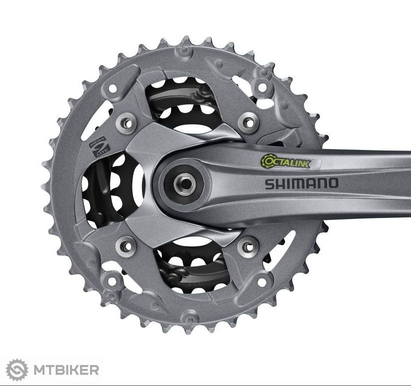

psl, jazdíte niekto 36/26 s kazetou 11-46? Toto osadenie má Lector 10.9. Ja mám teraz 3 pílu a chcem prejsť na 2x11. Buď 11-42 alebo 11-46. 46 ma celkom láka na fakt stupáky.
Nemáte niekdo skúsenosti na sdieľanie aby som netápal?
/ Komponenty / Kľuky a prevodníky / MTB / 3-prevodník (Shimano stred Acera M371 175 mm 44/32/22z. 9-k. čierny s krytom na štvorhran) a tam sa nedá vymeniť prevodník.
