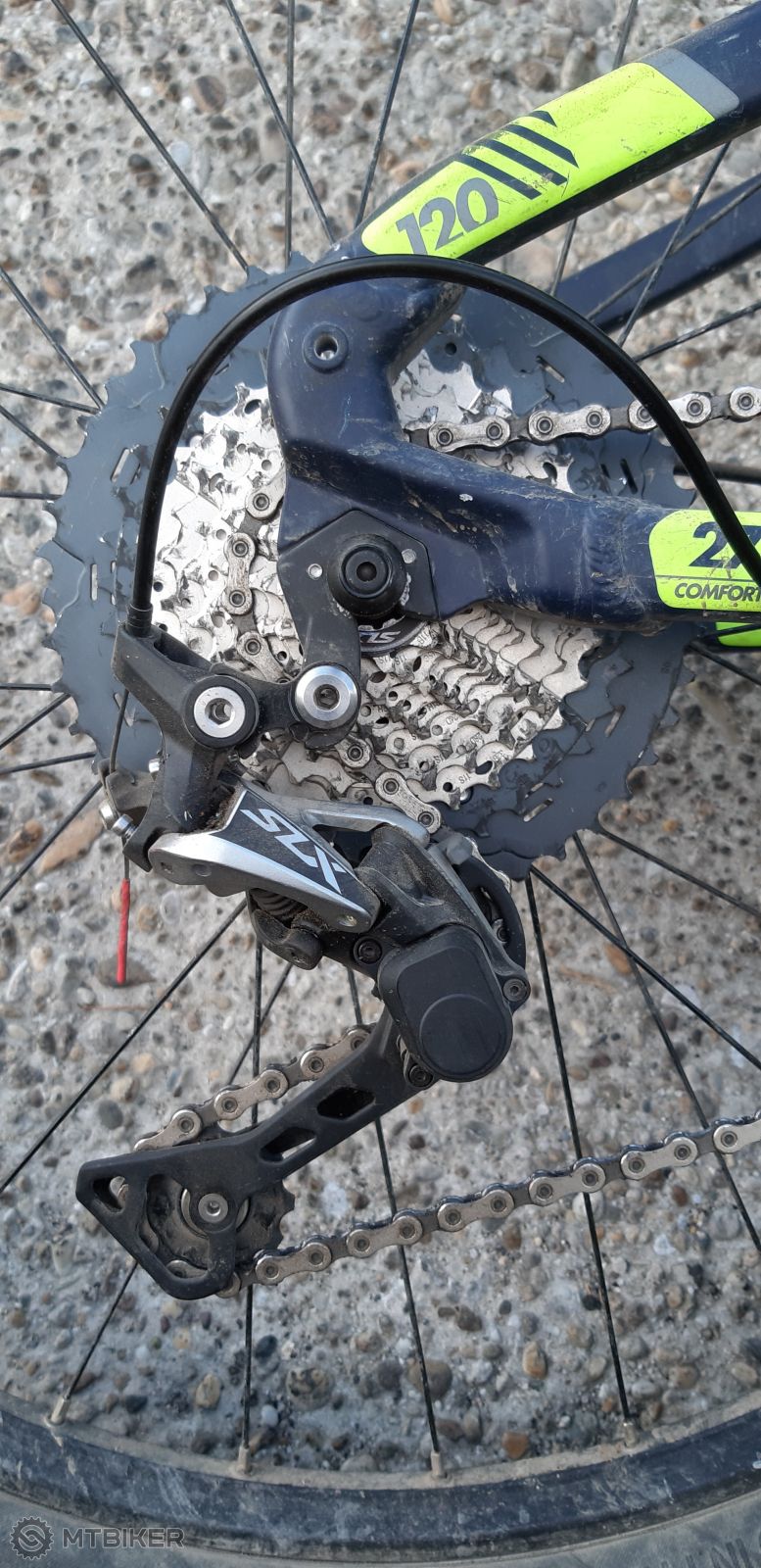

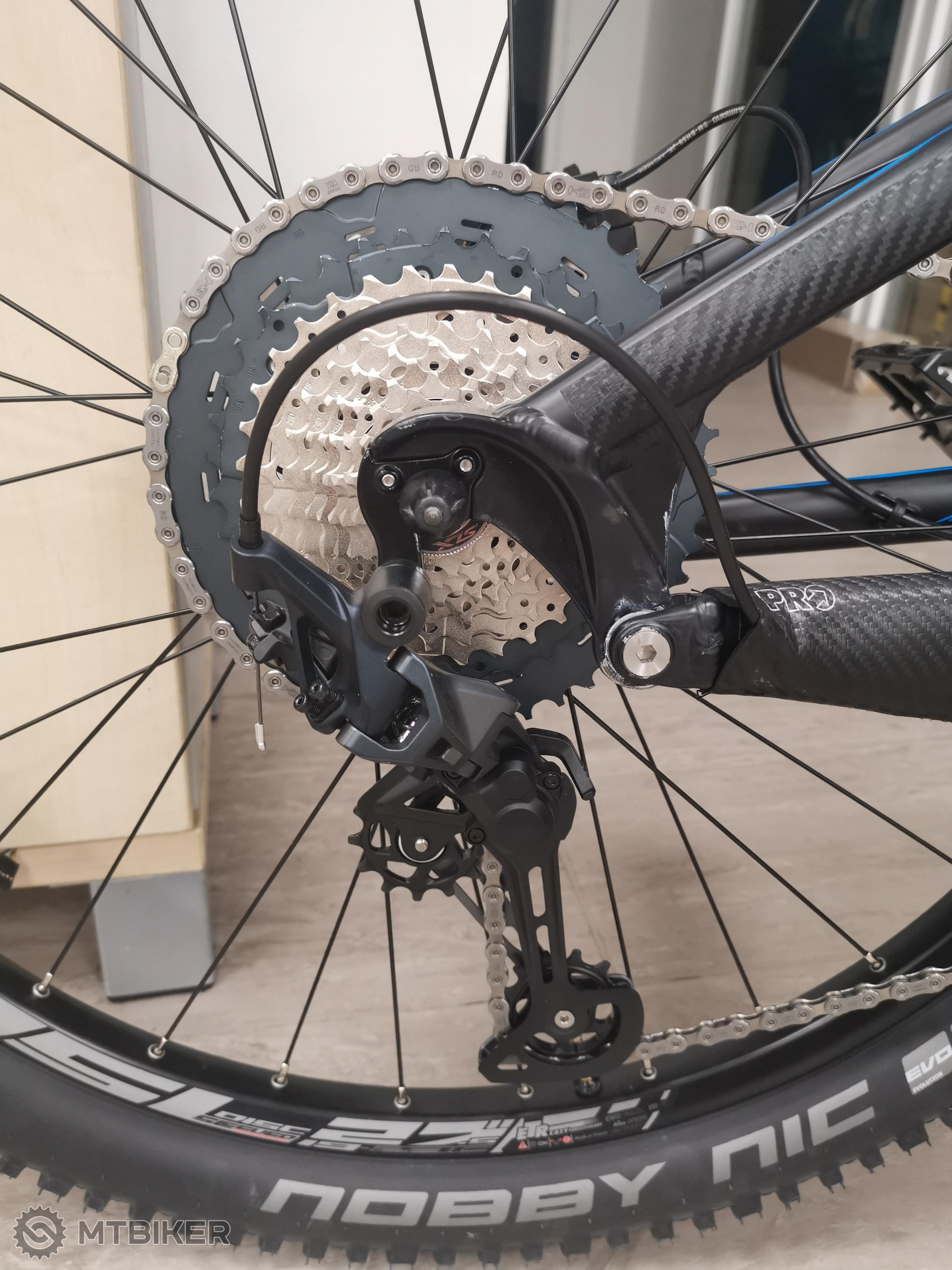

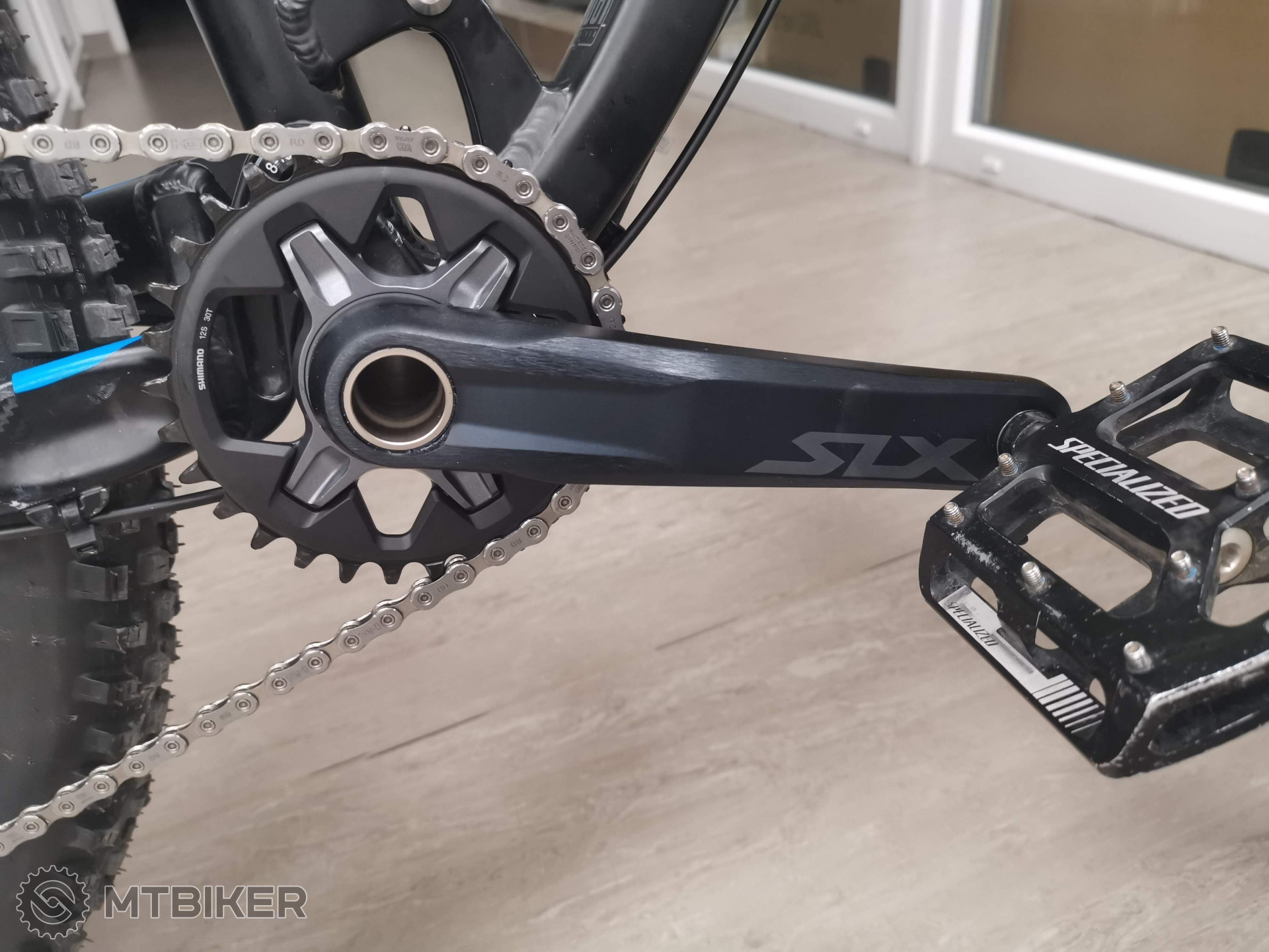

Nepocital som vahu, ale skusim aspon na webe zistit. Kluky tam boli M615, prehadzovac XT M786, presmykac M616, radenie M780, kazeta SRAM PG-1020.
Preč išlo: trojprevodník XT M8000 s prešmykom, lankom a radením a XT kazeta 11-40
Nahradil som: Kluky SLX M7000 s 32z prevodníkom a kazeta 11-46 Sunrace
Finančne som vlastne na nule, keďže som staré veci predal a na nové som vygooglil nejaký kupón na wiggle a boli fajn ceny.
