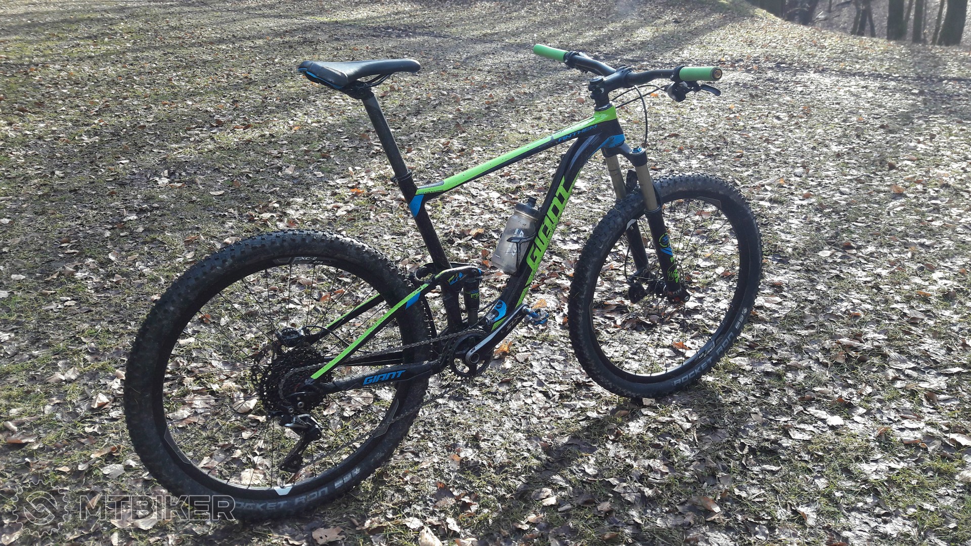

MOC 57,99 €Povodna konfiguracia: Kluky a prevodniky: stary SLX 38/24z, kazeta Shimano 10-rychl. 11-36z
Nova konfiguracia:
Kluky a prevodnik: novy SLX 32z, kazeta Sunrace MX3 10-rychl. 11-42z, radenie Shimano XT 10-rychl, prehadzovacka: SLX RD-M7000 11-rychl., retaz Shimano XT HG701, 11-rychl. Vsetko slape ako ma, bez problemov...
Jazdim prevazne XC a traily v okoli Bratislavy. Bicykel Giant Anthem SX 2016.
Dojmy, postrehy:
- prisiel som o najtazsi a najlahsi prevod. Za najtazsim mi nieje smutno, pouzival som ho len vynimocne pri rychlych zjazdoch a na asfalte dole kopcom.
- najlahsi prevod pri 1x10 = 2. najlahsiemu prevodu pri 2x10 = trasy ktore jazdievam, teraz "vyzeraju" inak, kedze na stupaniach ktore som daval predtym v pohode teraz musim trochu viac prislapnut, chce to silne nohy, ale to sa vyriesi samo pocas sezony. Z mojho osobneho pohladu je toto skor vyhodou ako nevyhodou: pri 1x10 budes mat silnejsie nohy...
- odpadlo radenie lavou rukou, co je velke pozitivum. To ze sa teraz musim "preklikavat" hore-dole len pravackou vobec neriesim, absolutne mi to nerobilo ziaden problem ani pri potrebe preradit povedze o 6-7 pastorkov hore alebo dole. Argument, ze pri 1x10 alebo 11,12 sa preklikas k smrti je blbost...
- najvacsie pozitivum: nemam ziaden presmykac = retaz mi o nic nebuda, nesucha!!! z tohto mam asi najvacsiu radost
Suma, sumarum toho celeho: tichsi chod bicykla, hlavne retaze, jednoduchsie radenie, bike vyzera cool, za mna to su asi najvacsie pozitiva.
Viem niekomu moze vyhovovat nieco uplne ine, urcite neberte tento moj prispevok ako zatracovanie dvoj alebo trojprevodnikov...
