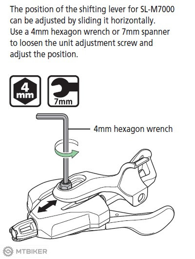

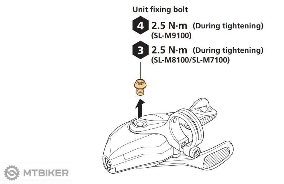

MOC 50,99 €Praveze myslim tuto.
Navod som si mohol pozriet..
Cize trojka imbus, uz len dlzku trafit.
ja mam doma nenamontovane pravé riadenie M7000, ti to zmeram po práci, ten šrob bude podla mna rovnaký.
tak to je asi zbytocne podla Shimano navodu tam ma M7000 M4...
Dĺžka závitovej časti je 7mm
