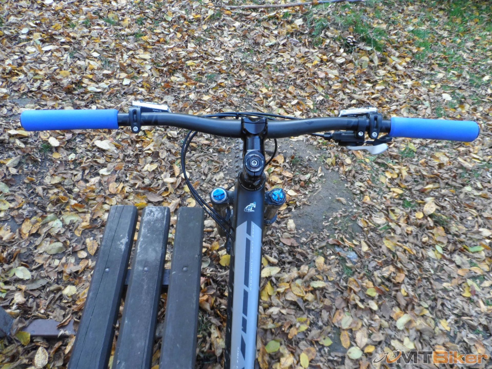

Zásadné zistenie je to,že jednoplacka ja super vec,sadlo mi to,takže aj za cenu obmedzených prevodov to skúsim.Velmi sa mi páči že jazdiť sa dá aj bez malej a velkej placky,prešmyku,l.radenia a bowdenu,lanka ....
