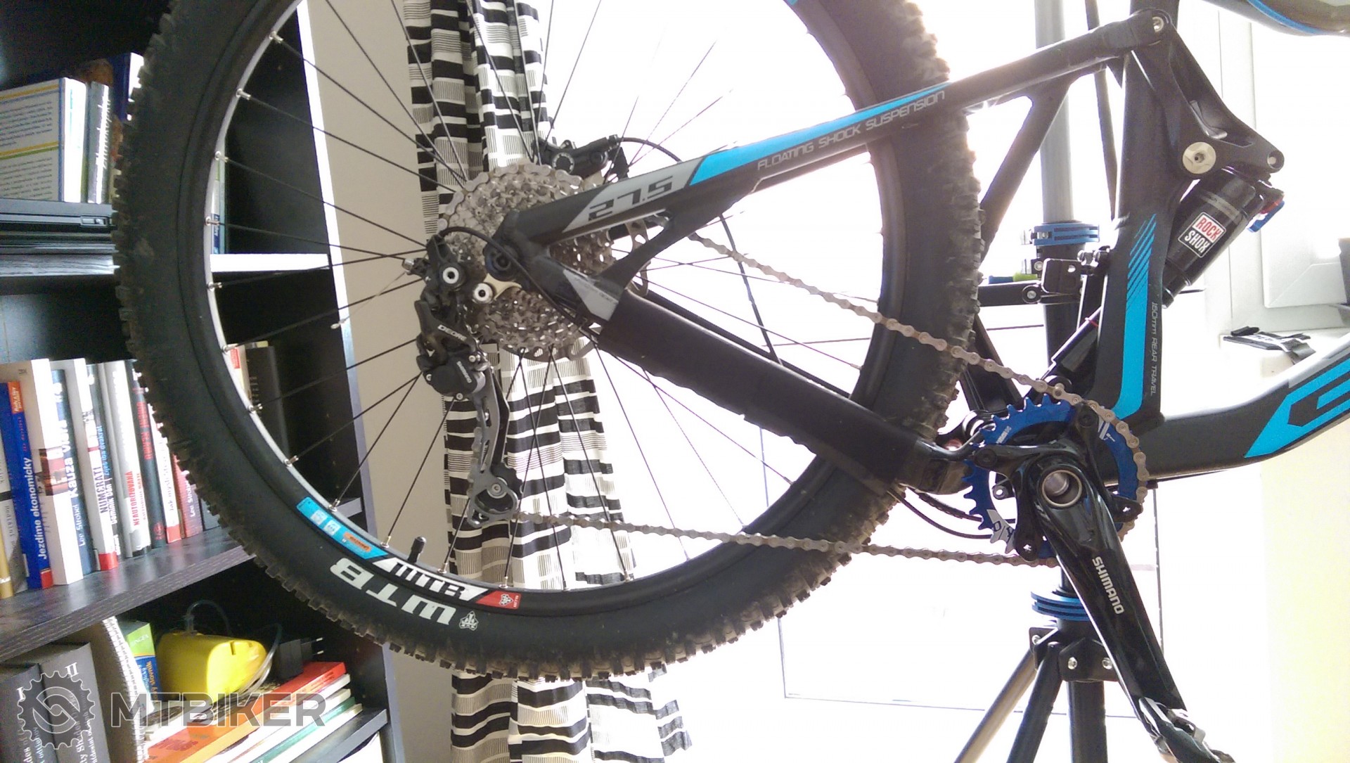

Ja som prechádzal z 3x9 na 1x9 (30-11/34) a reťaz som nechal pôvodnú, radí to úplne v pohode

8spd reťaz je širšia, aby si nebol prekvapkaný, ak je ten prevodní 10spd
pravdepodobne je 9-11sp, ale ako by to mohlo interferovat so sirkou retaze? na 8sp tazko zozeniem dedicated jednoprevodnik
vnútorná šírka 8spd, 9spd a 10spd reťaze by vraj mala byť rovnaká...
Vychádzam len z poznatkov, ktoré boli riešené na českom bike-fore, možno to bude fungovať dobre,
na u bratov čechov sa pár ľudí sťažovalo na to, že im 8/9 spd reťaz padala z 10/11 spd NW prevodníka.
Vonkajšia šírka 8 spd reťaze je určite väčšia ako u 10/11 spd, vnútornú sa mi nechce ísť premeriavať na svojich bikoch. Myslím, že šírka prevodníka sa bude líšiť aj naprieč rôznymi výrobcami. Pokiaľ u prevodníka bude uvedené, že je určený na 9 spd, tak by nemal byť problém použiť ho na 8 spd, šírka zubov klas. prevodníkov je tam rovnaká
Nad tym som uvazoval, prinajhorsom kupim 9sp retaz. Ake problemy si mal s 8sp, padala ti retaz? Mal si aj nejake voditko ci napinak? Inak pri rovnakom materiale by 8sp mala vydrzat dlhsie kedze je mohutnejsia.
Ale bratia češi akosi zabudli, že proti padaniu najlepšie funguje aj príslušná prehadzovačka s brzdou. Nemyslím, že by sa na 8/9spd vyrábali prehadzovačky s brzdou.
