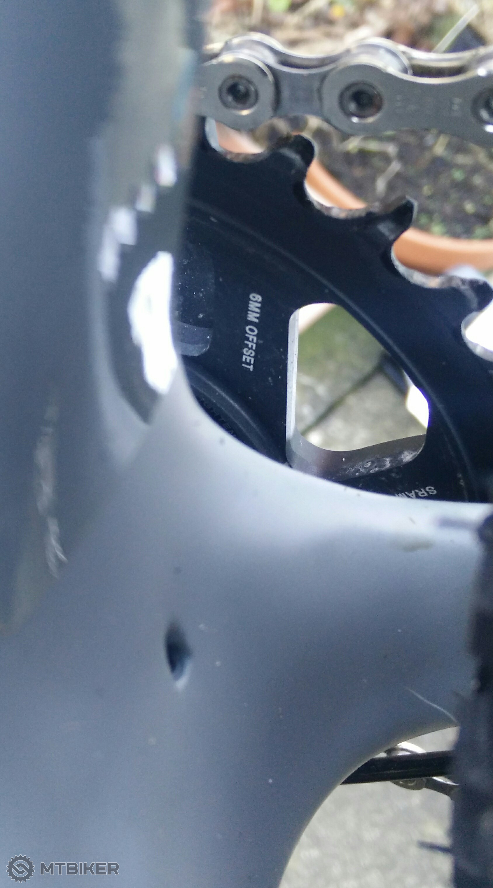

Ja som dával namiesto 34T s ofsetom 6 mm (os mám 148 mm) 34 ovál 34T s ofsetom 6 mm. No ani som to po namontovaní neskúšal lebo medzeru od zadnej stavby som mal ani nie 1 mm. Dal som potom s ofsetom 3mm a pohoda. Teda ani neviem uviesť ako by bola funkčná reťazová linka pri kombinácii 6 mm x 148 mm osa.
Odporúčam preto, daj tam prevodník s pôvodným ofsetom. Absoluteblac robí s ofsetom 3 aj 6 mm a preto nie je problém zobrať s pôvodným ofsetom.
