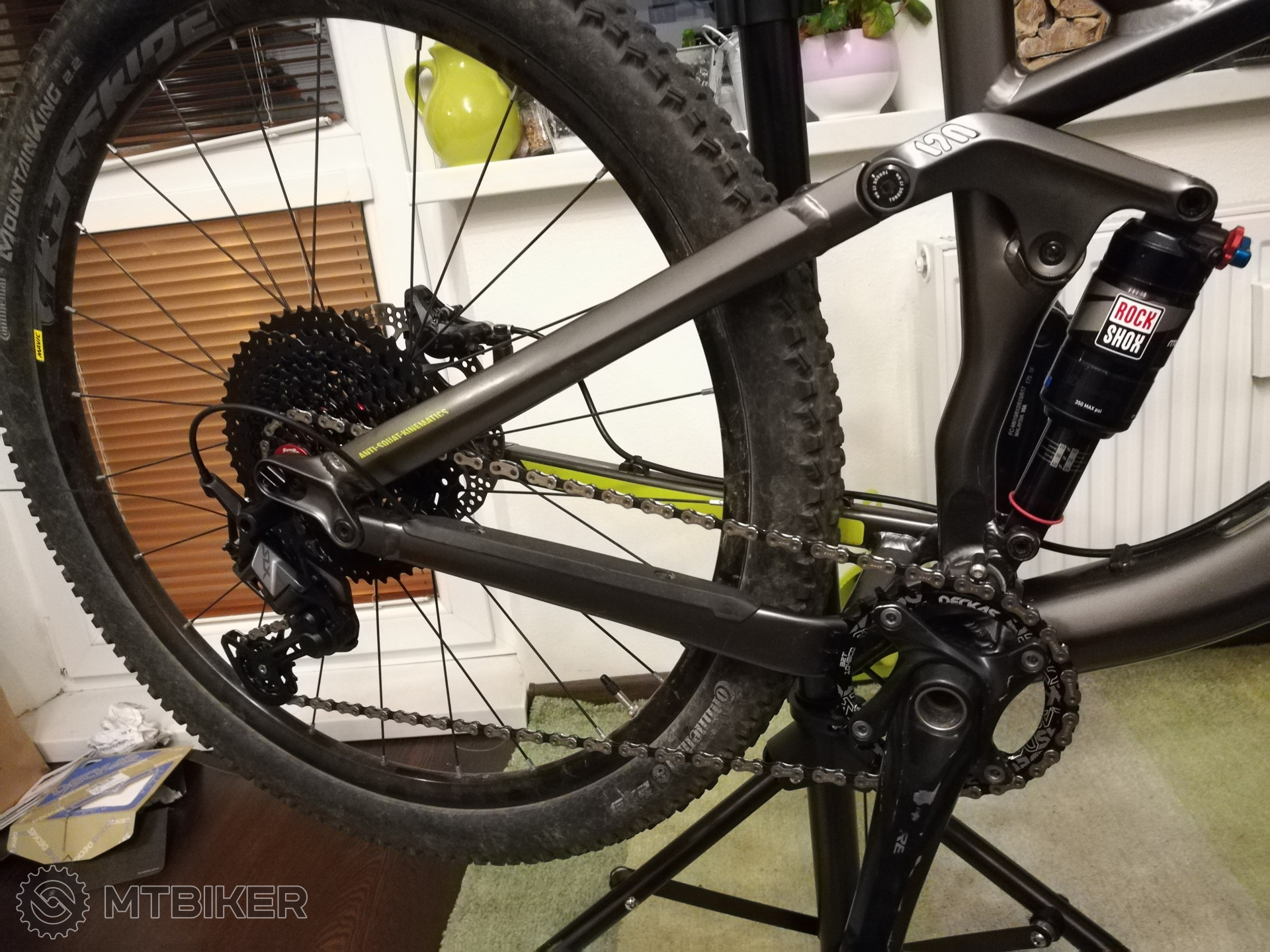

Chcel by som sa Vam podakovat za pomoc ktoru ste mi poskytli ked som potreboval poradit s prechodom z 2x10 na 1x12.
Nedarilo sa mi nastavit zadnu prehadzovacku tak som to zobral do servisu kde to za mna nastavili, teraz to radi jedna basen.
Takze este raz dakujem za pomoc a pridavam foto (fotka je este pred tym ako som isiel do servisu takze bowden aj lanko trosku trcia).
