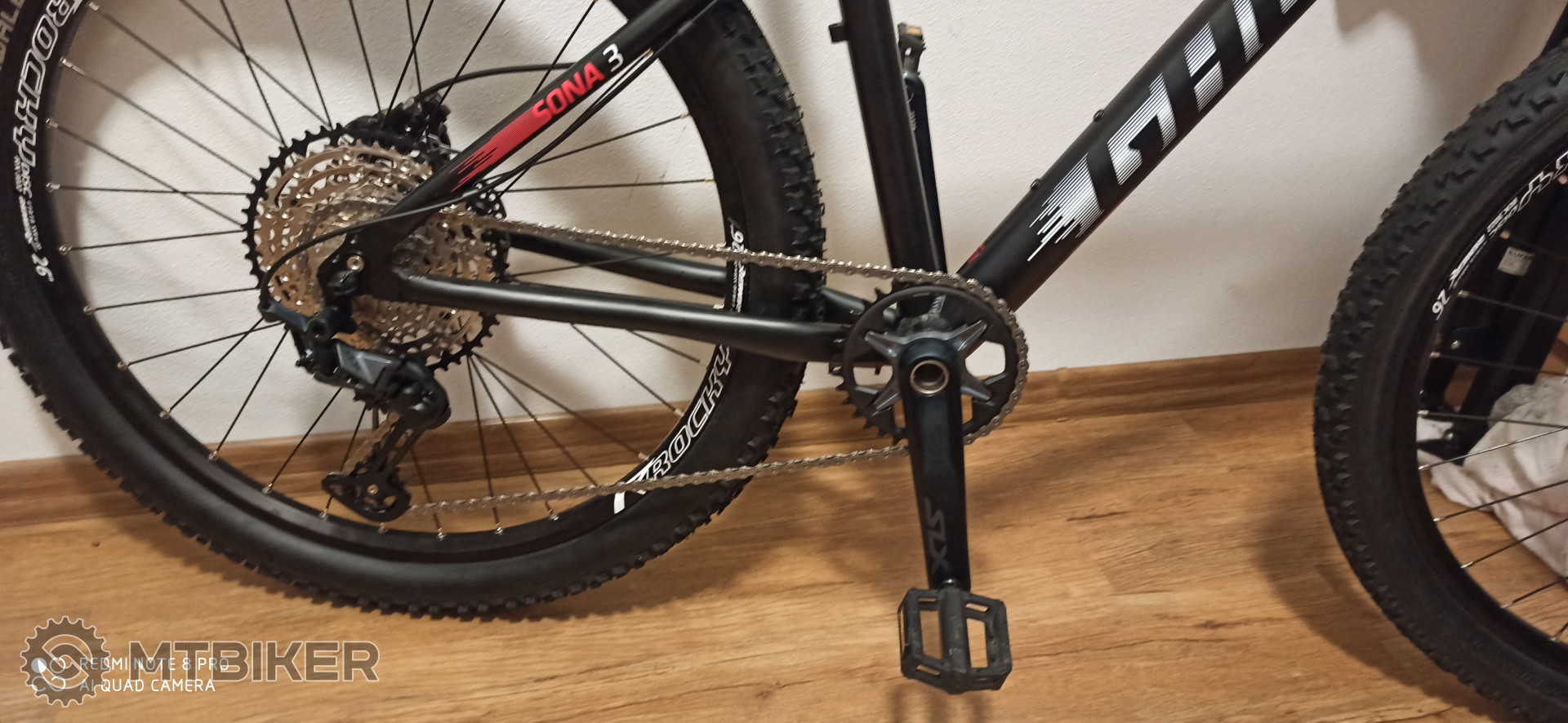

Ak by bol naboj pre microspline na standardny rychloupinak, tak by som kludne do prepletu siel a kazetu by som bral Shimano SLX M7100, Micro Spline, 10-51z, 12-r.
Je aj na klasicky rychloupinak. Mam ho. Dal som prepliest kleso a pohoda.

Ale to bude o tom istom, najvacsie koliesko je tiez 51z a prehadzovace maju dlhe ramienko (SGS ci ako to oznacuju). Je to logicke, kedze je velky rozdiel medzi najmensim a najvacsim kolieskom, treba velku paku na natiahnutie retaze.
To je blbost, vsak si moze dat vacsi prevodnik dopredu a bude mat rovnaky rozsah ako 3x9.
No co som videl tak niektori aj kluky nechavali, len tam dali nw jednoprevodnik. Ci to je dobre nvm, ale islo im to.
