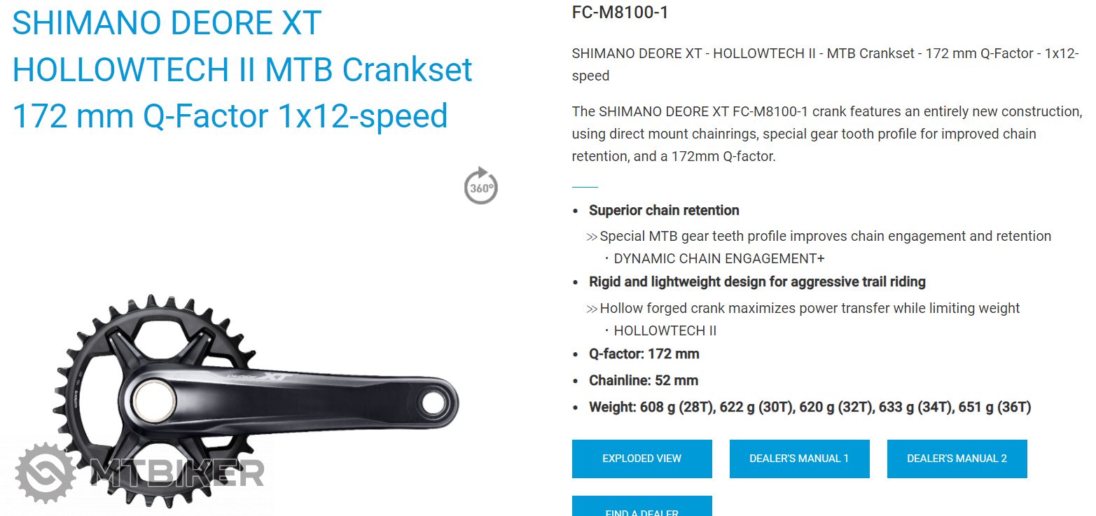

https://bike.shimano.com/en-EU/product/component/deore-xt-m8100/FC-M8120-1.html
tych kluk maju stale na mraky - pozeraj chain line + oznacenie. podla mna 8100-1 su neboost, 8120-1 boost v tom bude asi pes zakopany - cize mas prevodnik o 3mm blizsie k stredu ako by mal byt.

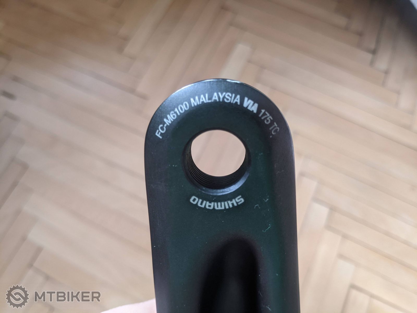

Ci to jedna (non drive side) kluka je FC-6100 a ta prevodnikova mohla byt FC-6120?
Ach jaj ja som vôl ...

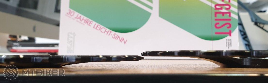

Chainline 52mm chainline, 168mm Q Factor
Cize kluky som kupil urcite dobre, len prevodnik nie je kompatibilny s ramom, lebo to dotlacili , ze to vie pouzivat 2,6" gumy ale nedali boost kluky (ani 8120 ani 8130 verziu)
Kristina mozeme spravit video call a ukazem ti, mozno ta napadne co robim zle
Offset mam taky ako ten lavy na tvojej fotke.
Ale ok, vyriesene. Budete sa smiat, je moja vina a ano, toto bola pravda "Niečo robíš špatne."
Total facepalm teraz! Veru robil som nieco spatne. Ja som totiz dal dole rocking adapter (ISCG 05 Compatible Optional removable adapter), lebo ho nechcem. a on funguje ako podlozka.
Dal som to teraz nazad a vojde sa aj 34z, no som ja ale pako.

shimano robi kluky 8100 s 53mm chain line
8120 s 55mm
8130 s 56,5
som v tom ze 8100 su neboost, 8120 su boost a 8130 su superboost - poprosim teda vysvetlit kedze som podla vas mimo
Neboost ramy 135mmQR a 142mm maju idealne shimano retazovu linku 49-50mm , boost 141QR /148mm 52-53mm.
Pri predchadzajucej genercii kluk (7000/8000) to shimano este rozlisovalo. Nove 1x12 kluky shimano pomixovalo. Zakladne co koncia 100 su vsetky pisane ze podporuju boost aj neboost a maju 52mm. Ze neboost podporuju je pravda - das to tam, ale ze ti s nimi bude na neboost rame na lahkych prevodoch vyraznejsie rapotat retaz ti uz nepovedia. Na tykychto klukach je potom treba podlozit prevodnik o 3mm aby si sa dostal na neboost linku, alebo ak su to direct mount kupit garbaruk s 6mm offsetom neboostovym napr.
Tie dalsie kluky X120 s chainline 55 pise po novom shimano ze su pre boost 148mm, ale ak ich pouzijes na boost rame budes mat rovnaky problem ako mas s 52mm na neboost rame, prevodnik 3mm vysunuty smerom do vonka.
Nastastie aspon vyrobcovia bajkov vedia co maju robit a osadzaju na boost ramy kluky s chainline 52mm, nie tie 55ky.
Skoda ze shimano nerobi prevodniky bez offsetu pre 49mm, ked uz vyraba pre 1x12 135QR aj 142 mm naboje.
Lebo napr kluky 11s 8000ky a 12s MT510 s 96mm pavukom su totozne rozmerovo, chainline sa na nich dosahuje offsetom prevodnika a pouzitim dlhsich srobov .
8120 s 55mm
8130 s 56,5
Kľuky 8100 majú chainline 52mm, tak ako všetky jednoprevodníkové 12speed kľuky určené pre O.L.D. 142/148mm resp. 135/141mm.

Predpokladá sa, že 12speed systémy už budú výrobcami montované na rámoch so šírkou zadnej stavby QR141 / thru axle 148mm. Tento širší štandard bol vyvinutý práve kvôli novým trendom, širším plášťom.
Garbaruk štandardne vyrába iba jeden offset prevodníkov pre 12spd kľuky Shimano. Neponúka Boost/Neboost. Ponúka však možnosť je objednať si "custom" offset.
