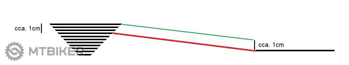

Červené na videu šlo ešte OK t.j. takýto uhol ešte je prijateľný. Pri väčšom uhle / krížení už padá reťaz. Tak ak tento uhol nemáš prekročiť a zároveň chceš aby nepadala reťaz na najväčšom pastorku, tak musíš posunúť reťazovú linku približne o danú vzdialenosť na zelenú - ten 1cm.
K tvojmu obrazku, OK trocha mimo mierku ale OK. Cenim si snahu o kreslenie. Je to ale zlozitejsie ako piseses. Cim je pastorok vacsi voci prevodniku tym toleruje vacsi uhol vyosenia. (je to dane inym uhlom odvalovania retaze z pastorka a inym poctom zubov v zabere) Inym slovom 50z pastork znesie 2.6 stupmna 36z uz menej. Cize to ze to pada z 36z pri sucasnom CL neznamena, ze by to padalo aj z 50z na tej istej pozicii. Cize posun CL nemusi byt tak vely ako uvazujes. V skutocnosti kludne moze stacit polovicny ci este mensi.
Okrem CL to samozrejme mozu posobit aj ine faktory. Zodrana kazeta, prikusnuty orech, tazka kazeta, slaba struna v prehadzovacke, krivy prevodnik, krivy ram, nevhodna retaza (siroka), Nenamazana retaz, vytahana retaz a urcite aj dalsie. Ale podla toho co vidno vo videu sa da vacsina vylucit.
Je mozne ze ma CL viac menej OK a napriek tomu to pada. Stale si myslim ze vhodnejsia CL by tomu mohla pomoct, ale ci by to slo uplne odstranit, je tazko povedat.
