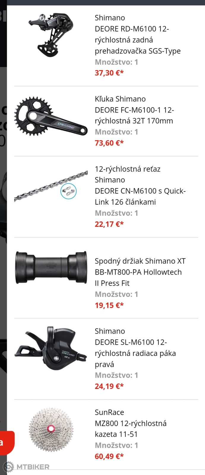

https://www.mtbiker.sk/shop/komponenty/kazety-a-pastorky/mtb-10-11-12-rychlostne/sunrace-cs-mz903-metallic-kazeta-12-sp-11-51z.html
Tá Garbaruk. 200 € je už dosť... moja terajšia Sunrance 11-46 má okolo 530g...
Ok a tie kľuky?
