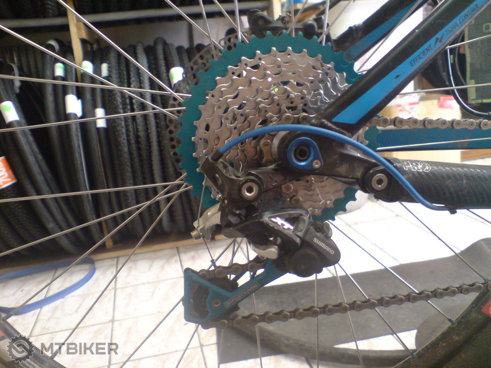

Cenovo to momentalne vychadza cca rovnako:
85 werk kazeta (SLX) + 25 retaz
60 XT kazeta+retaz + 50 ethirteen + 16/18z pastorok.
Bohuzial ale nikde neviem najst samostatny 18z partorok (okrem werk
Odradza ma ale len slx kazeta, neviem ake su tam vahy jednotlivych kaziet. Nemate niekto presne udaje pripadne kto volil aku moznost?? Predpokladam, ze budem potrebovat oneup/mano ramienko pri XT prehazke. Dik
