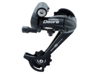

Prehadzovačka mi zle radí. Napr. dole mi radí dobre, ale hore keď zaradím tak nič... prehodí až keď stlačím 2x... Skúšal som aj krútiť tým kolieskom čo je na doťahovanie a povolovanie lanke a neviem sa nejak trafiť
Mám túto klasickú Deore prah.
Neviem, ci rozumiem dobre co myslis, ale ja som mal problem ked sa mi casom zaspinila ta vinuta pruzina, ktora je zo strany od vypletu. Dost zle sa to cisti, obmedzeny pristup.
Alebo mas zaspinene bovdeny.
Mal som podobny problem (Alivio) a pomohlo vycistenie pruziniek v radeni. Prach spolu s mazivom to cele zabetonoval a radilo mi to nahor az po niekolkych stlaceniach packy radenia (uplne nahodne). Nadol to radilo ok. Uplna banalita ale tiez som najprv skoro rozobral prehadzovacku .
najskor to bude pätkou, ked neni kladka rovnobezne s pastorkami prejavuje sa to tak ako popisuješ, v jednej casti kazety radi normalne a v inej uz neradi.
pozri sa zozadu na ramienko prehadzovacky, tam si to vsimnes najskor alebo sa pozri, ci nevidis na prehadzovacke odreninu, co by naznacovalo, ze schytala ranu.
alebo moze byt skruteny samotny paraleogram prehadzovacky a to je na vymenu......
tiez pre istotu pozri, ci mas dotiahnutu kazetu, ci Ti kolieska netancuju navolno po orechu.
ale možno bude stačiť len trošku viac pritiahnuť lanko
