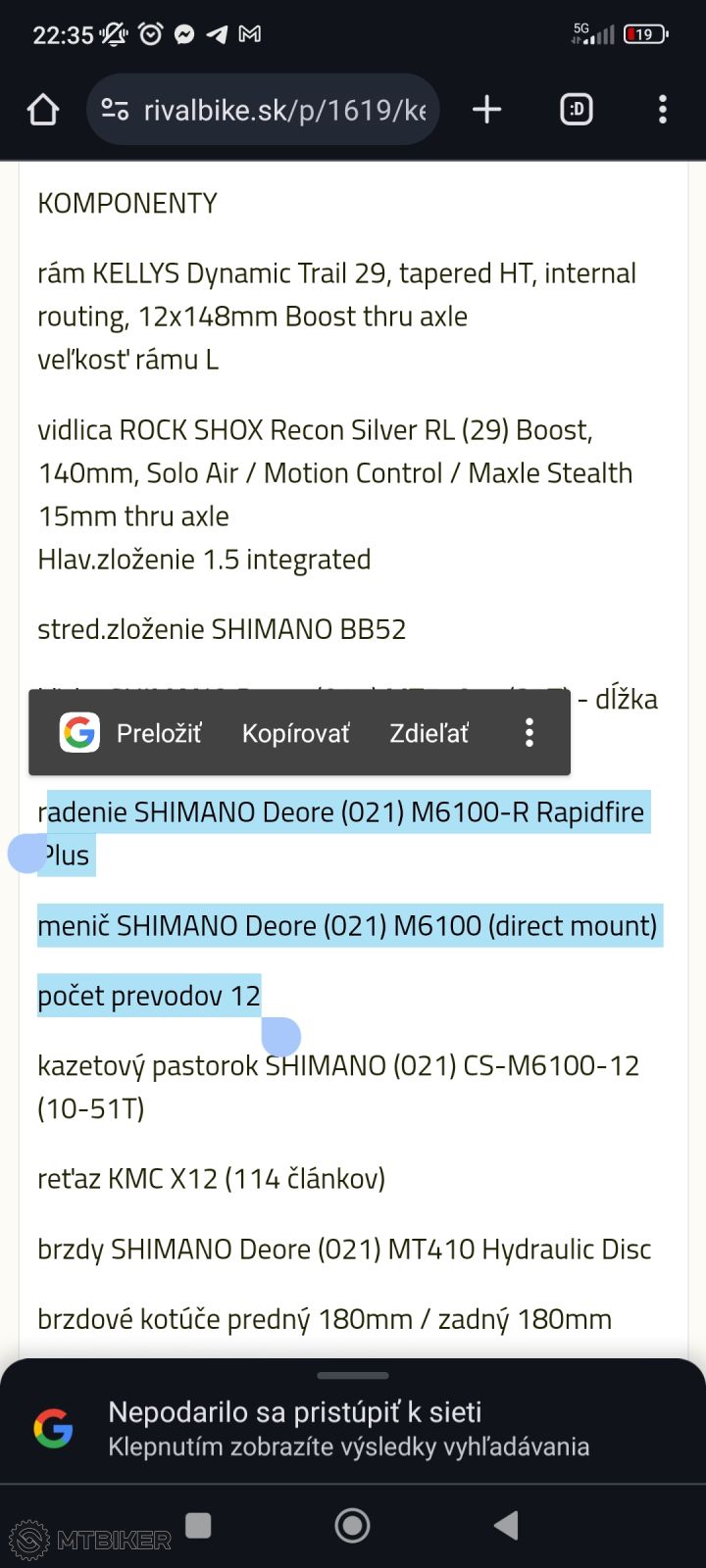

Zdravím chcem sa spýtať viem niekde kúpiť len ramienko na prehadzvačku deore M6100? Našiel som niečo na internáte ale chcem sa skúsiť opýtať či niekto nemá skúsenosť 😀
Kupit to urcite pojde, ale treba vediet hlavne co presne - t.j. presny diel, aby pasoval. Napriklad aj miestny shop ma vonkajsie ramienko dostupne skladom: https://www.mtbiker.sk/shop/komponenty/prehadzovacky/prislusenstvo/shimano-ramienko-vonkajsie-rd-m6100-sgs-p151331.html?gad_source=1&gclid=Cj0KCQjwltKxBhDMARIsAG8KnqUmSq0GSNKlRzpEKIPLikUckuqWYJI1MHGeKtbZIt2M6-MBFeuKx2UaApnnEALw_wcB ale variantov je viac (SGS?). Ak je potrebne aj vnutorne ramienko alebo dalsie casti, zvazil by som, ci sa to vobec oplati pri cene prehadzovacky samotnej (cena v miestnom e-shope je pod 40e).
