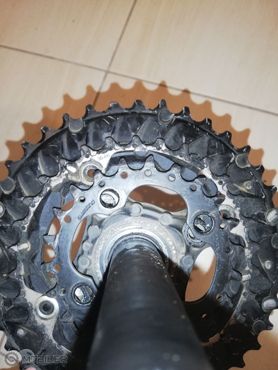

Mam taky mensi technicky problem. Kupil som si celoopdruzeny ram a snazim sa prehadzovat komponenty zo stareho biku na tento novy ram. Problem nastal uz pri klukach, kedze na starom biku bolo stredove zlozenie ine. Tak som kupil pressfit stredove zlozenie a k tomu kluky
shimano-deore-fc-m590-3x9. Na ram som dokupil adapter, ktory mi umoznuje namontovat presmykac E-type, kupil som si teda presmykac
shimano-slx-fd-m7005-e-type-top-swing-3x10 (podla rady predajcu na tejto stranke). Iny so spodnym prichytenim som nenasiel (3x9). Na klukach som musel vymenit najvacsi
prevodnik (44z) za 42 zubovy alivio. No a problem je teraz v tom, ze neviem nastavit presmykac tak, aby nesuchal
retaz ani v krajnych polohach na zadnom 9kolecku. Da sa to vobec nejako jednoducho poriesit, alebo som spravil niekde pri kupe chybu? Vsetko by vyriesil presmykac, ktory by bol s moznostou dolneho uchytenia na ram, ale na 3x9 prevody.

co mas zaradene vpredu a co vzadu, ked to sucha ?
mozes to nafotit ?

sucha to v krajnych polohach kazety, to znamena, ked je vzadu najmensi prevod alebo najvacsi. ked sa to pokusim nastavit v jednej krajnej pozicii, tak to sucha viac v tej druhej a naopak. proste retaz (3x9) je sirsia, nez by v presmykaci mala byt

v podstate je to jedno, co mam zaradene vpredu, ci 1,2 alebo 3 tanier. ked to nastavim na jednom, nejde to dobre na druhom a pod.
