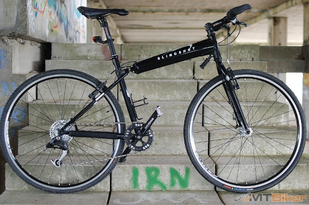

http://www.mtbiker.sk/images/gallery/Cesta/rapid_2005/Rapid_2005_282.JPG
Neviem, je to možno len môj názor, ale 26" sú na ceste omnoho pomalšie než 28" , aj keď majú obuté plášte o rovnakej šírke. Tam je dôležitý aj priemer kolesa, myslím.
A čo sú to za 26" plášte na tom obrázku ??? Dajú sa bežne kúpiť ??

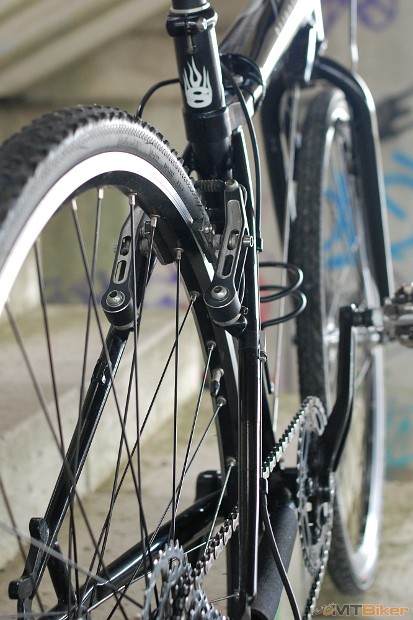

Mám doma mtb hardtail a jazdím na ňom len po cestách, preto by som z neho chcel urobiť crossový tak, že vymením len kolesá na 28" , prípadne aj odpruženú vidlu z pevnú. Brzdy by som riešil asi mechanickými diskovými, pretože čapy na MTB ráme sú nižšie než na crossových rámoch a brzdové gumičky by išli rovno medzi špice
s tymito brzdami muozes fungovat aj na V-ckach : http://www.paulcomp.com/motobmx.html
ja som pouzil brzdy FMF, ktore sa vsak uz nevyrabaju a podobny bike postavil na MTB rame Slingshot.
